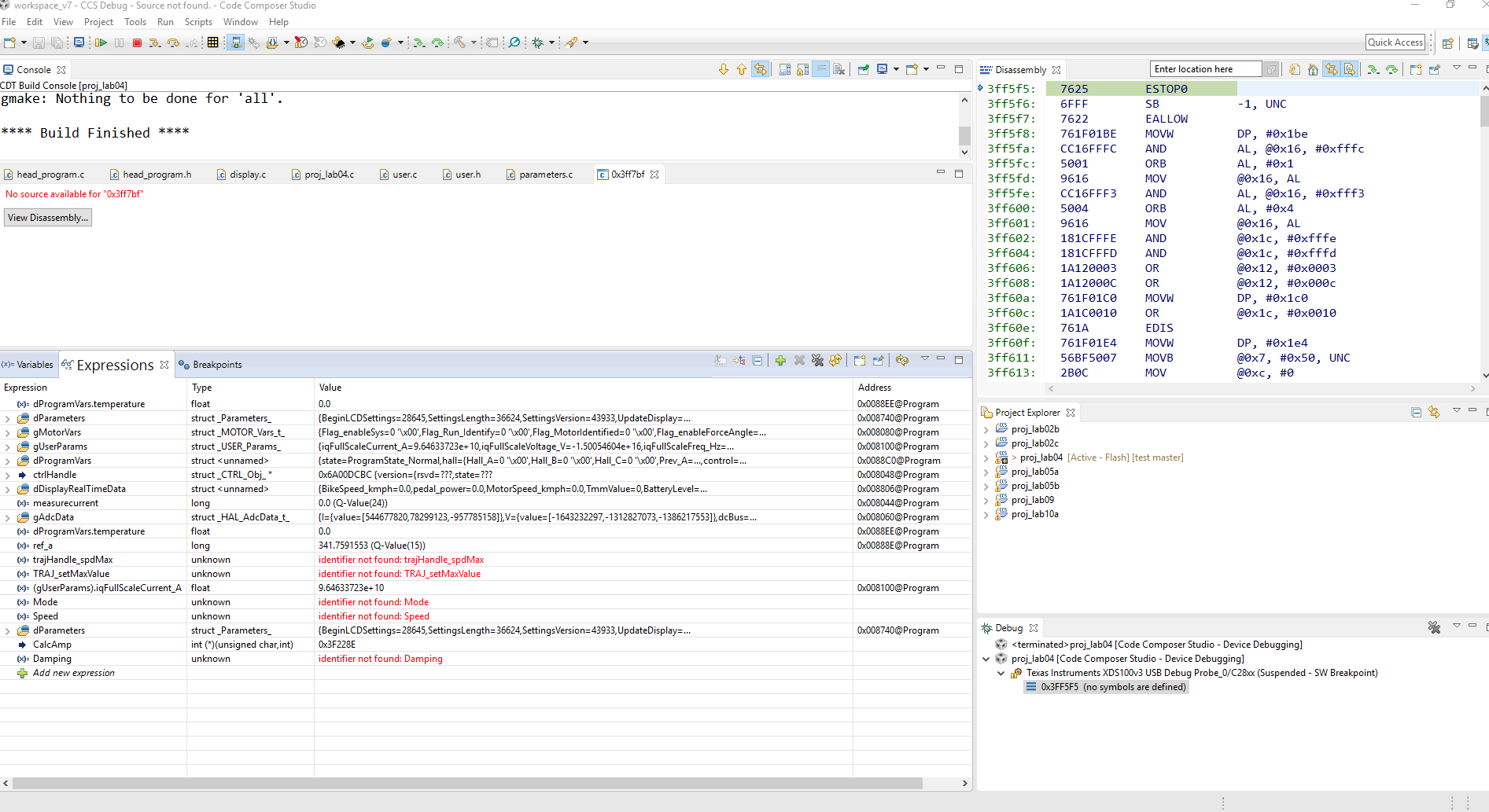

我已经使用CCS一段时间了。 我正在使用它对处理器F2.8027万FPTTG4B65C6YRTG4的定制包进行编程。 这从来都不是问题。到目前为止,我无法单击"恢复"按钮,每次单击它都会 再次"取消单击"。 我已经测试了调试程序连接。这是肯定的。我的调试程序窗口提供了SW断点(请参阅下面调试窗口中的图片)。 我无法解决这个问题。 我尝试过其他控制器,因为我认为它有硬件故障,但它给了我同样的问题。最后我尝试删除文件夹闪存(建筑物的输出)并更新我的CCS。同样的问题仍然发生。

    首先,很抱歉回复太晚,我错过了TI通知。 但是好的方面是我得出了这样的结论:软件不是问题的原因,因为我可以在其他控制器上运行相同的软件,但其他10个控制器仍然存在问题。 在总结中,我检查并完成了哪些工作:
    焊接了一个新的微控制器(TMS320F2.8027万)。更换了一个新的EEPROM (仍然是同一个问题),以确定,我从运行正常的控制器“未焊接”EEPROM处理器不会停止。 我检查了控制器周围的所有电源电压,它们看起来都很好,还在应该的位置接地。下面的屏幕截图是当它停止(拆卸)时我得到的。

    它在“等待启动”中停止。 如果希望仿真引导值在其它位置引导,请设置它。 如果未连接仿真器,则它将根据引导模式选择GPIO进行引导。

    如果您要等待启动并想启动应用程序,通常可以选择CCS中的“重新启动”按钮,将您带到主页。 连接调试器时,默认情况下它将进入等待引导状态,在这种状态下,用户通常会将其项目加载到设备上。 您可以在RAM中对仿真引导位置进行编程,以便在引导时告诉设备不要等待引导,而是直接进入闪存(如果您希望这样做)。

    实际上,这是我一直在做的事情,也是我正在对工作中的控制器做的事情。 加载软件,等待闪存,然后重新启动,然后单击“resume”(恢复),这最终应该正常启动。但是,对于我拥有的10个控制器,在重新启动后,它会进入halt (停止)模式,永远不会退出。

    加载到闪存后,在按"重新启动"之前,它显示的地址是什么?
    此外,您是否尝试过加载,然后是CPU重置按钮,然后是重新启动按钮?
    在没有问题的控制器与有问题的控制器上,您的引导设置是否相同? 问题是否与有效问题和不有效问题一致?
    Chris
    亲爱的Chris:
    正在加载到闪存
    3f3224:B2BD MOVL *SP++,XAR1
    CPU重新启动
    3ff7bf:28AD0004 MOV @SP,#0x0004
    重新启动
    而不会停止,但它不起作用。
    另一种方法是,如果不重新启动,它将使用此地址中止
    3ff5f5:7625 ESTOP0

    运行应用程序后,设备似乎立即重新启动,并陷入等待启动状态。 是否可以确认正在设置仿真引导值? 这将是一个好的信息。
