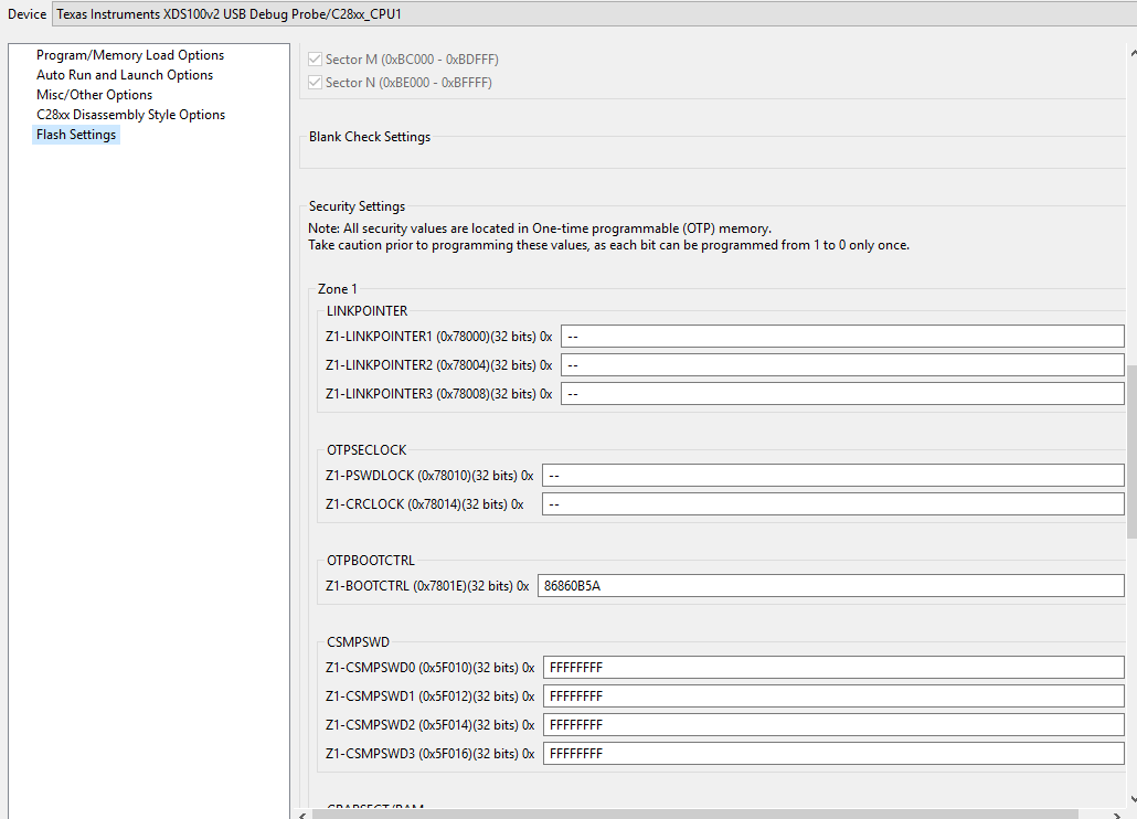

我们需要使用2.8379万D上的BOOTCTRL寄存器更改引导选择GPIO引脚。  使用Code Composer,我们选择Debug Configurations (调试配置)> Target (目标)> Flash Settings (闪存设置),然后找到CPU1和CPU2的Z1_BOOTCTRL和Z2_BOOTCTRL寄存器设置工具(我们使用两个CPU,并希望两者都从闪存引导)。
在将所有这些设置为0x8.686万B5A (两个引导选择引脚都指向GPIO133,GPIO133为"1")并对处理器进行编程后,我们发现没有变化。  调试配置>目标>闪存设置中显示的值仍为0xFFFFFFFF,并且处理器不从闪存引导。  我们做错了什么?

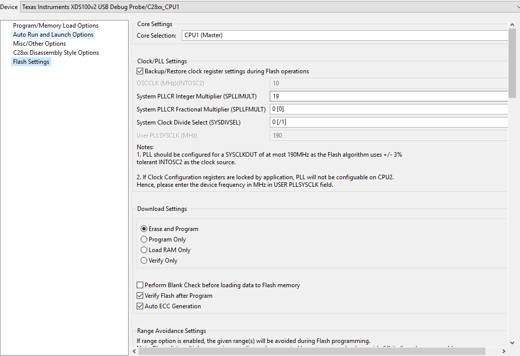

    我们一直在使用调试配置窗口来尝试更改这些值。
    Zachary提供了屏幕截图。 您能提供帮助吗?

    您是否检查了内存位置0x7801E和0x7821E? 当您使用CCS对OTPBOOTTRL进行编程时,它会对这些OTP位置进行编程。
    此致,
    Manoj
    我们已检查了0x7801E和0x7821E,并发现在设置上面显示的Flash设置并在将内部版本配置设置为FLASH的情况下下载后,两者都是未写入(0xffffff)的。 我们是否错过了一个步骤?

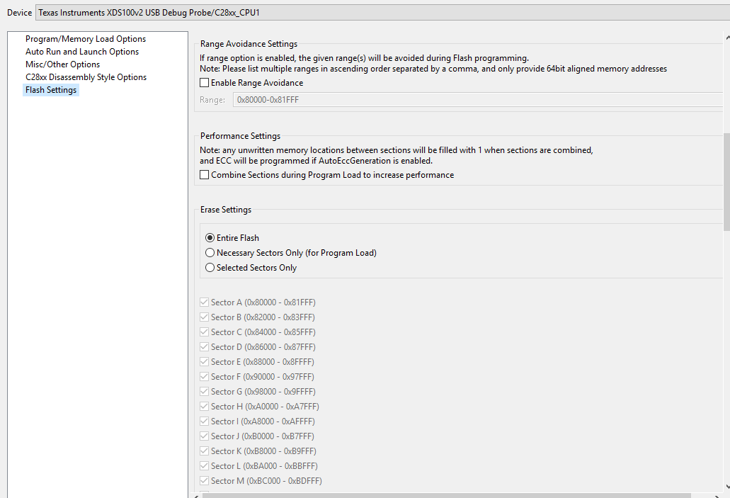

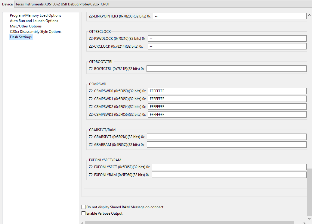

    已理解。  下面我将显示Full Flash Settings (全闪存设置)。  希望这能使事情更加清楚。

    在GUI中输入字段后,是否单击了GUI设置底部的程序按钮? 填写GUI字段并不意味着在加载coff文件时对它们进行编程。 您可能已经知道这一点-但只是为了以防万一。
    谢谢,此致,
    Vamsi
    我们单击"Debug"(调试)按钮以启动下载。 我们是否错过了一个'program'(程序)按钮?
    Dave,
    是的。 如果您要在OTP中编程的设置不是coff文件的一部分,则下载应用程序将不会对其进行编程。  填写片上闪存插件中的字段后,向下滚动GUI,应该会有一个用于这些设置的程序按钮。  使用该按钮对这些字段进行编程。  我无法为您提供快照,因为我现在没有设置。
    谢谢,此致,
    Vamsi
    您必须参考"应用"按钮。 它不能成功更改OTP存储器。
    我们已按照此处概述的步骤解决了该问题:
    processors.wiki.ti.com/.../C2000_Programming_OTP
    这增加了2837xD_DCSM_lnk_CPU1.cmd文件,并且在bootctrl部分中删除了DSECT,并添加了DCSM _ZX_ZoneSelectBlock.asm文件,其中Z1 BOOTCTRL字根据需要进行了修改并且未注释。
