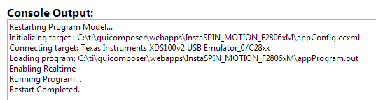

我想用InstaSPIN_MOTION_F2806xM识别PMSM电机。
连接高压电机控制套件并启动应用程序"InstaSPIN_MOTION_F2806xM.exe"后,控制台 输出显示连接成功。
同时正确检测到HV套件版本1.1 :

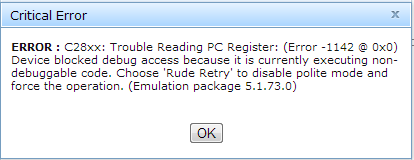

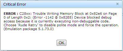

几秒钟后出现两个错误:
如何选择粗鲁重试?
    我将首先检查controlCARD和HVMTR板上的所有硬件设置。
    您没有显示任何Vbus,并且存在状态错误,因此出现了一些错误。

    我的控制器卡就是这样一个:F2806x controlCARD版本0.2 ,带TMS320F2.8069万UPZPS控制器
    -->是否为应用程序的正确卡?
    您正在使用的controlCARD未启用InstaSPIN。 您需要
    TMDSCNCD2.8069万MISO
    运行InstaSPIN
    您好,
    使用该controlCARD,电机识别工作正常!
