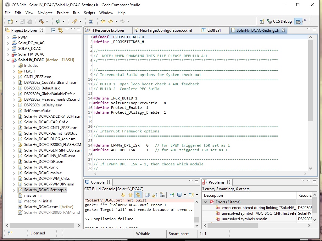

您好! 我一直在从控制套件加载Solar DC-AC程序,现在有错误,当我尝试通过MCU加载时,我无法再找到.out文件。 您可能出了什么问题?

    您似乎有两个相同项目的实例(即使项目名称不同)。 这可能会触发此问题。 您是否可以关闭其他项目? 此外,这是原始示例代码还是您修改过它?

    如果它是编译器错误,我建议仔细阅读这些注释并采取相应的操作,
    如果找不到资源,请尝试检查编译器的include路径,链接器路径等。
    根据您的屏幕截图,不清楚错误是什么,因此很难给出任何建议
    我只需更改内部版本号,其余代码都是相同的。 我还将尝试结束与太阳能直流-交流逆变器相关的其他项目。
