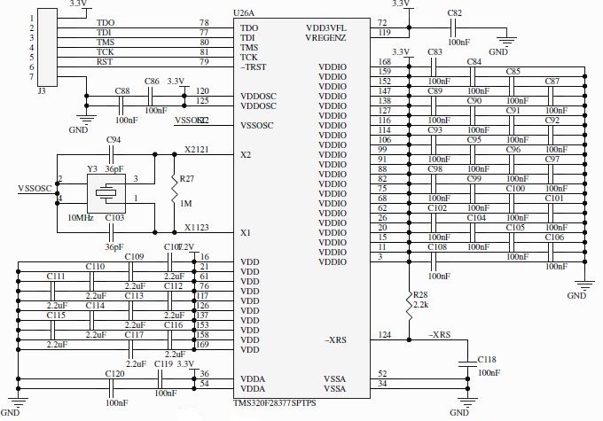

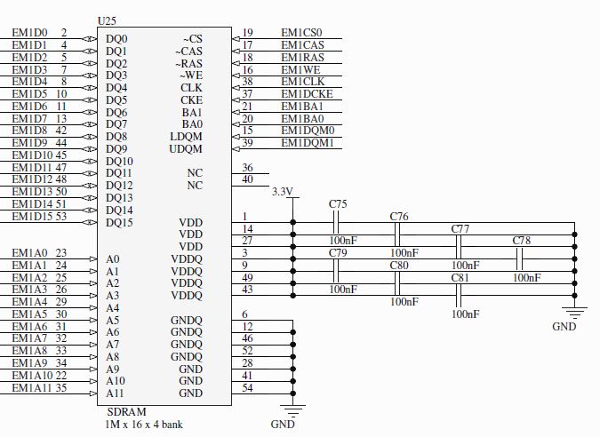

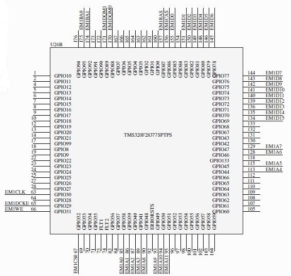

    Tommy,
    感谢您提供信息。
    在这种情况下,我决定为我的应用开发一个板,其中我使用包含EMIF1模块的TMS320F2.8377万SPTPS (176引脚)。
    我的硬件的配置符合所附的图像。
    如果您看到我有任何错误,请告诉我。

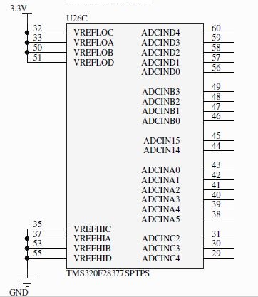

    您好,
    我在TMSx ADC的配置部分中检测到错误。
    因为我不使用ADC,所以VREFHIx引脚必须连接到3.3V,VREFLOx引脚必须连接到GND。
    卡洛斯
    将来,当您有新问题时,请发布新的论坛帖子。 它可以帮助其他搜索主题更轻松地查找答案。
    对于此问题,请参阅 ADC和应用中未使用的其他引脚数据表中未使用引脚的4.5 连接部分:
    图形未显示,尝试再次粘贴数据表中的相关部分:

    SDRAM连接没有任何问题。
    汤米
