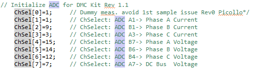

我使用 TMDSHVMTRPFCKIT。
U,V,W电压标准化为410/sqrt(3),范围为0至3.3V
我使用Chel[4],Chel[5],Chel[6]来计算A,B,C电压。
在CCS中,我写下面的代码。
u=_IQ12toIQ (AdcResult.ADCRESULT4)- offsetC;
v=_IQ12toIQ (AdcResult.ADCRESULT5)-offsetD;
w=_IQ12toIQ (AdcResult.ADCRESULT6)-offsetE;

    刻度电压为409.9V=OV/ 3.3 (9.09 /(9.09 +300+820)),而不是410方根(3),后者是控制参数计算的基本电压。
    1.实际相位电压= ADC结果409.9 ,不需要减去偏移。
    2.线对 线电压(UV) 是相位U减去 相位V的电压
