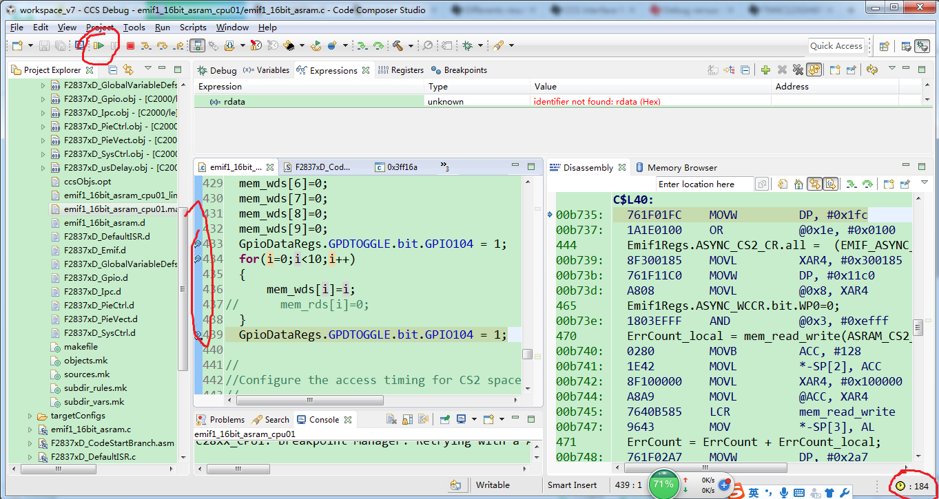

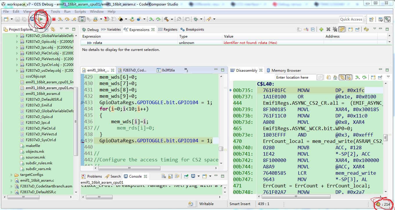

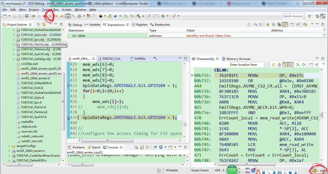

我调试同一个程序。但当我运行此程序时,运行时间与运行时间不同。为什么?
在运行情况下,时间是214个周期,步进运行是160个周期,另一个是184个周期,这是为什么有如此多的不同?
摇晃
    摇晃,
    周期计数之间的差异是因为调试器每次到达中断点时都会刷新CPU管道。 如果您通过更改循环长度并测量照射行程和单步循环计数进行实验,您会发现差异与循环长度成线性比例。
    使用RUN进行的循环计数测量是指循环所用的实际时间,应与GPIO104中的内容完全匹配。
    此致,
    Richard

    不同的原因是CPU管道读写保护。在步骤运行模式下,管道无法测试管道冲突,因为管道在每个步骤运行中都被刷新。 在运行模式下,我们可以测试管道保护
    对吗?
    摇晃
    摇晃,
    这可能是一个原因,是的。
