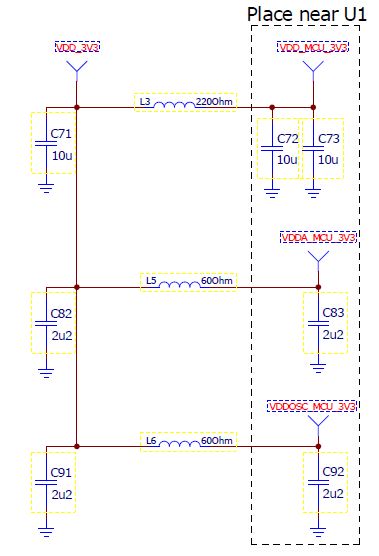

您好,Champs:
我的客户正在太阳能逆变器项目中使用F2.8377万D。 他们对VDD 3.3V连接有如下疑问。
VDD,VDDA,VDDOSC通过电感器连接到VDD_3V3。
但VDD3VFL直接连接到VDD_3V3。
所以,您可以帮助解释原因吗?
巴西,
年轻
    年轻,
    VDD3VFL导轨为片上闪存提供电流。 在闪存编程过程中,此导轨可能会遇到高电流,电路板设计人员没有使用电感器,以免阻碍电流流动。
    此致,
    彼得
