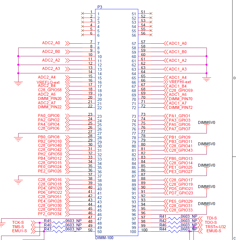

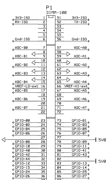

您好,C2000团队。
我正在寻找 TMDSOLARCEXPKIT套件的示意图。
似乎只有Piccolo版本在controlSUITE中可用。
您能否指导我下载套件Concerto版本的硬件设计文件?
巴西

    底板对于piccolo和cconcto是相同的,只使用不同的控制卡。
    因此没有其他文件可指向:)

    Anders,
    我不知道你为什么这么说。 套件支持
    现在,如果我看一下PIC B控制卡,下面是固定的内容
    对协奏曲来说,它是
    现在PWM和GPIO与PIC-B非常相似,
    ADC是不同的,我们在controlSUITE中提供的软件包含了这一点。
    该委员会已使用协管控制卡进行了核查。 否则,我们将不会在UG中提及它,也不会在controlSUITE中有使用它的SW。
    如果您可以就客户遇到的问题的具体步骤提供建议,这将帮助我们了解问题。
    此外,他们是否至少尝试过按-是的方式运行软件? 我建议他们可以信任我们提供的SW,以便从主板开始验证。 并按照UG中的步骤操作。
