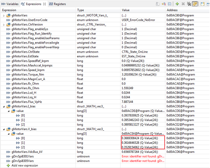

我正在使用Instaspin软件包来控制3相PMSM电机。 我有一条直流总线连接到一个连接到电机的6开关逆变器。 我正在使用3个电流传感器和3个电压传感器。 我正在通读用户手册中有关偏移的部分(SPRUHJ1F,第6.5 .2节),但我不理解需要什么电压偏移。
根据6.5 章节2,如果直流总线电压发生变化,电压偏移将发生变化。 但是,我在本论坛上的其他帖子中看到,DC偏移在Clarke转型期间被消除。 这是我所期望的,因为要计算线路电压VAB,您需要从A相ADC读数中减去B相ADC读数,这样任何偏移都将取消。 同样,您可以测量相位电压,偏移将再次取消。
我的问题是:
1)电压偏移的用途是什么?
2)如果我使用了错误的电压偏移,会发生什么情况?
3)它们是否仅在您仅使用2个电压传感器时才重要?
Fearghal

    1)电压偏移的用途是什么?
    对,dc_bus偏移将在Clarke转换中消除。 相位电压偏移用于校准三个相位之间的偏移差异。
    如果三相电压的差非常大,则角度估计将不正确,然后电机驱动器的性能将会很差。
    否,必须有三相电压。

    1)电压偏移的用途是什么?
    您说有4个电压偏移吗? 1个用于直流总线,1个用于每个阶段? 我以为只有3个电压偏移,每个相位一个。 在下面的屏幕截图中,我突出显示了3个相位的电压偏移。 直流总线电压偏移在哪里?
    为什么存在直流总线电压偏移? 所有电压测量都参考直流总线GND,因此我不理解为什么需要偏移。
    关于相位电压偏移,我的理解是,它是直流总线GND (即ADC的参考GND)和电机中性端子之间的电压差。 是这样吗? 我本来希望所有阶段的抵消额都相同。 为什么每个相位的偏移量略有不同?
    因此,如果我在初始校准后更改总线电压,角度估算是否不正确? 因此,电机驱动器的性能将会很差?
    Fearghal
    1.项目中无直流总线偏移,3相偏移是当所有PWM 均关闭或 所有PWM占空时的测量值 ,参考值为GND。
    2.直流总线电压与三相电压偏移相同,因此在Clarke功能中将不会使用。
    您好,
    电压偏移是针对一个特定的直流总线电压计算的。 如果计算电压偏移后直流总线电压发生变化,控制器是否仍能正常工作? 例如,如果电压偏移是在Vbus = 700V时计算的,那么直流总线电压随后变为200V时,控制器是否仍然工作?
    Fearghal
    是的。 您只能执行一次偏移校准,这对于任何输入电压都很有效。
