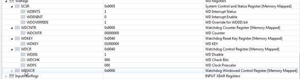

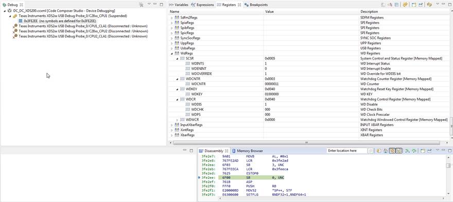

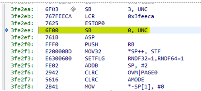

微控制器(F2.8377万D)似乎卡在bootrom代码中。 这不是正常现象,只能通过应用程序中的监视程序重复重置来重新创建。 一旦微控制器进入这种“僵尸”状态,我就能够连接JTAG (经过修改的凝胶,不会更改CPU状态)并读取寄存器并找到它被卡住的地址(0x3fe2ee)。我们可以看到它在分支无条件地卡在同一位置,实际上是1。 连接CPU寄存器和反汇编视图中的bootrom代码快照。 问题
  1. 在bootrom中,哪些情况会导致此说明?
  2. 为什么看门狗不触发? (在bootrom中是否打开了看门狗?

    卡住的位置是"等待启动"。 这很可能是由于Vivek所述的引导模式选择引脚上的值存在一些问题。 有关可能导致等待引导的各种流的详细信息,请参阅TRM或引导代码源。
    如果OTP Boot Configure Word使用有效的密钥进行编程,则可以在不启用看门狗的情况下进入等待启动。 等待引导的默认状态已启用监视程序。 此外,它在退出引导之前已启用。

    我们有意将GPIO84接地,将台式装置置于"等待"模式。 已连接JTAG,并可以确认其卡在 0x3fe2ee处(就像在原始问题中一样),我们还可以看到监视器已禁用。

    1. 看门狗在"等待"模式下被禁用,请确认。
    2. 启动模式针脚上的10k Ω 上拉电阻是否太弱?
    Sandeep,
    是,在等待引导时禁用了监视程序。
