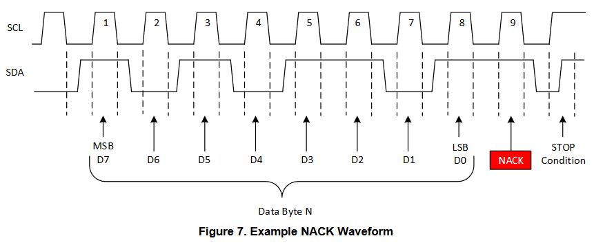

    EDIT (3):问题似乎在于发送数据的频率。 我在EEPROM示例中检查了它(只是将地址更改为我的从属设备),当我试图太快地发送另一部分数据时(100Hz似乎是我的代码的限制),也会发生同样的情况。 为什么会出现这种情况?如何使我的代码在这种情况下保持强健? 如果I2C总线像这样损坏,我该如何重置它?
    问题:SCL信号被锁定在第7位数据上(然后SDA永远保持低电平)。 在逻辑分析器上可以看到它,如下面的屏幕截图所示。 下图显示了正确的传输,上部的传输是故障传输。
    这种情况经常发生,而且总是第7个SCL位的数据被锁定,所以它看起来像是主(MCU)的故障。 但原因何在?
    我正在使用的从属设备是 FTDI UMFT200XD-01芯片,它是一个I2C-USB桥。 我正在通过I2C将数据发送到此芯片,该芯片随后会显示在我的PC上。
    Logic analyzer\
    更新:问题似乎是I2C总线上的电阻过小-将其增加到9千欧后,传输正常工作。
    更新2:不再...问题不断出现,使用新的电阻值时可能不是很频繁。

    很难从波形上真正判断到底发生了什么,但它看起来就像SDA线被其中一个设备保持在低位。 您可以在F2.8069万一侧检查的是查看I2CFR (I2C状态寄存器),并比较传输工作时间和不工作时间。

    还有一个问题-即使这种I2C损坏是由从属设备引起的,如果在没有我控制的情况下(在实际应用中)发生这种情况,我该怎么办? 是否有办法完成CLK信号并强制停止条件以重新启动总线? 我的设备将在不同的条件下工作,我希望使其也适用于外部事件。

    我指的是向I2C写入数据的频率,而不是总线频率-抱歉误解。  但我终于找到了问题的真正根源... 我当时使用的是这种I2C-USB桥接器,但我不是直接将它连接到PC,而是使用1.5 m USB扩展电缆。  这可能为I2C网桥与PC通信造成了一些问题,导致它阻塞I2C线路。 直接连接设备后,一切都完美无瑕。

    有一个Estop命令,我认为当其中一个数据字节被堆叠时应该可以到达,但它不是(我在逻辑分析器上看到过这样的情况)。 在这种情况下,什么清除了nack位(并且可能会在总线上发出停止条件)?  根据我的理解,第二 个(ARDY)条件仅与地址字节相关,因此它不会对数据字节传输过程中发生的情况产生任何影响。

    这正是我所说的情况。 接受地址字节,发送大量数据字节,其中一个被置入( 在I2CCNT寄存器中定义了更多数据字节)。 之后立即设置停止条件(在我停止程序时未在此处看到):
    你好,Jakub,
    您描述的是C2000侧的主-发送器还是主-接收器模式?
    我认为I2C中的标准是使传输结束,并且通常(如果不是总是)会出现停止条件。  nack意味着接收器不想或不能接收更多的字节,或者出现了错误(即线路断开,或未正确接收字节)。
    据说I2CCNT可能被忽略或在看到一个nack时设置为0。
