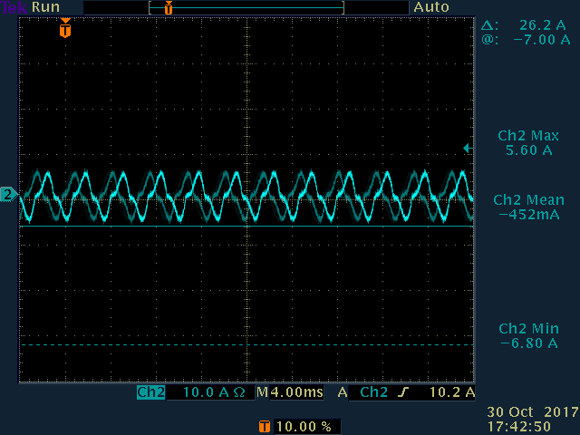

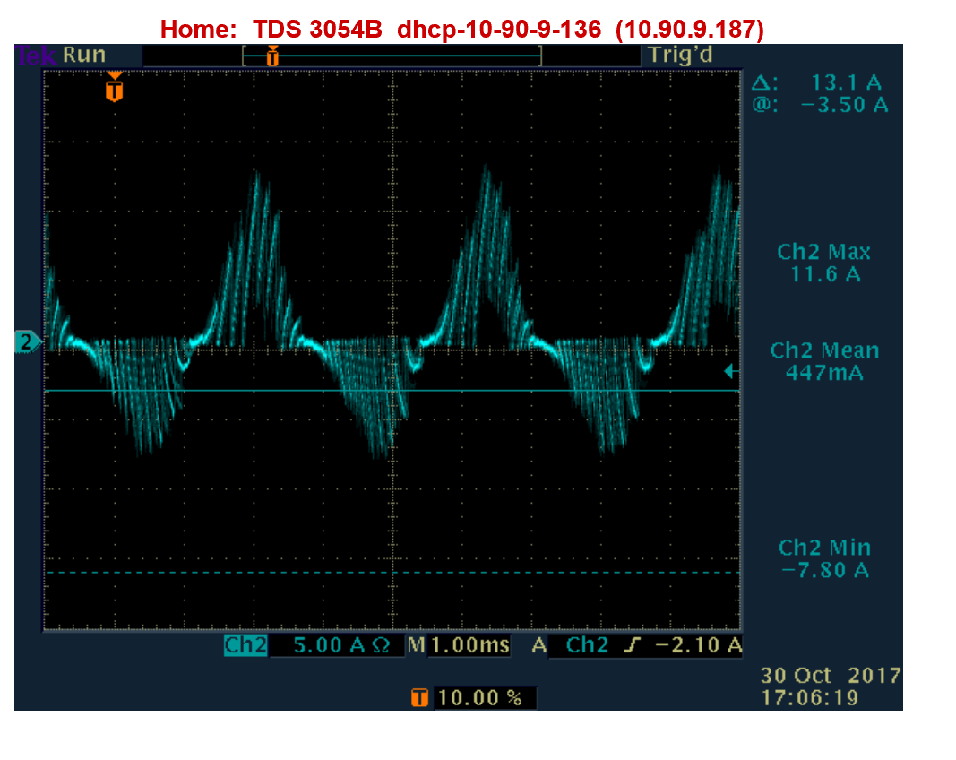

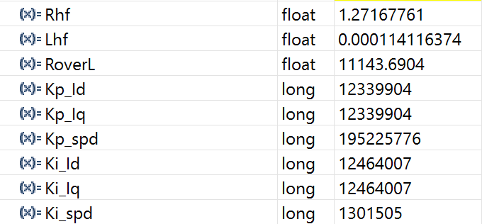

我的客户电机规格为6000rpm @ 48V。 我使用了DRV8301+69M controlCARD。 直流输入为48V。 我运行了Lab02a/Lab02c并获得不同的电流波形。 我发现RS值 在RS状态后非常小。 但是,我检查 了RHF/LHF,它们不像RS那么小。

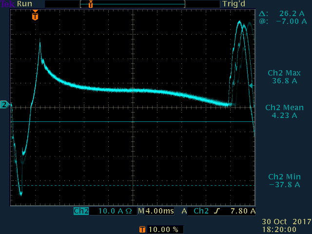

我发现当我使用默认的PWM freq=45khz时,RoverL电流波形看起来很奇怪。 我更改了PWM频率= 40kHz,RoverL波形看起来更 像正弦波。 但是  ,当控制器进入 缓升 状态时 ,首先生成峰值电流,然后是正弦波。 请参见 下面的当前波形。  在斜坡上升状态后,电机停止在RatedFlux状态。 我将user_motor_fluity_EST_FREQ_Hz更改为100,但在RatedFlux状态下仍然失败。

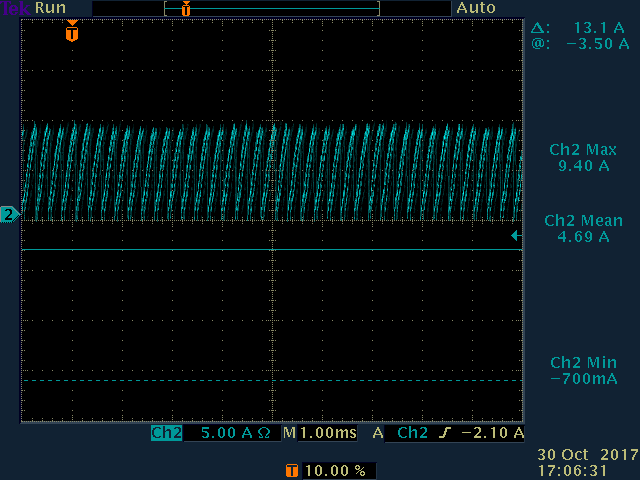

还有一件事我想知道。 当我使用Lab02c和PWM频率= 45Khz时。 RS状态电流不是直流,而是锯齿波。 请告诉我为什么?
PWM=45Khz,RoverL电流波形
PWM = 40kHz时的峰值电流上升
EST_State_Rs 电流@ PWM=45Khz

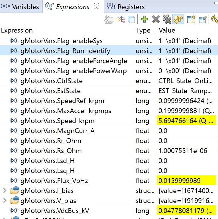

    [Lisa]: 我尝试了从 5到14的不同值。 但是 ,RS值始终 为3.8547.6096万e-06。 请告诉我如何调整 此值? 是否有提示?

    我还发现,当我更改PWM频率时,电阻值也会发生变化。 当PWM = 40kHz时,我总是得到3.8547.6096万e-06。 但当我将PWM更改为30kHz时,我得到了5.6889.2538万e-05。 我将 RES_EST电流更改为25A,但RS仍为3.8543.1667万e-06。
    我试图改变
    pUserParams->RsWaitTime[EST_Rs_State_Fine =(uint_least32_t)(4.0 * user_EST_FREQ_Hz);//Lisa-1031,7.0
    我得到较小的Res值,但在RatedFlux状态下仍然失败。 请您帮助指出我应该更改哪些位置以获得正确的RS值吗? 谢谢

    您拥有的Rs值均无效。 所有这些都太低了,不能说是真实的。
