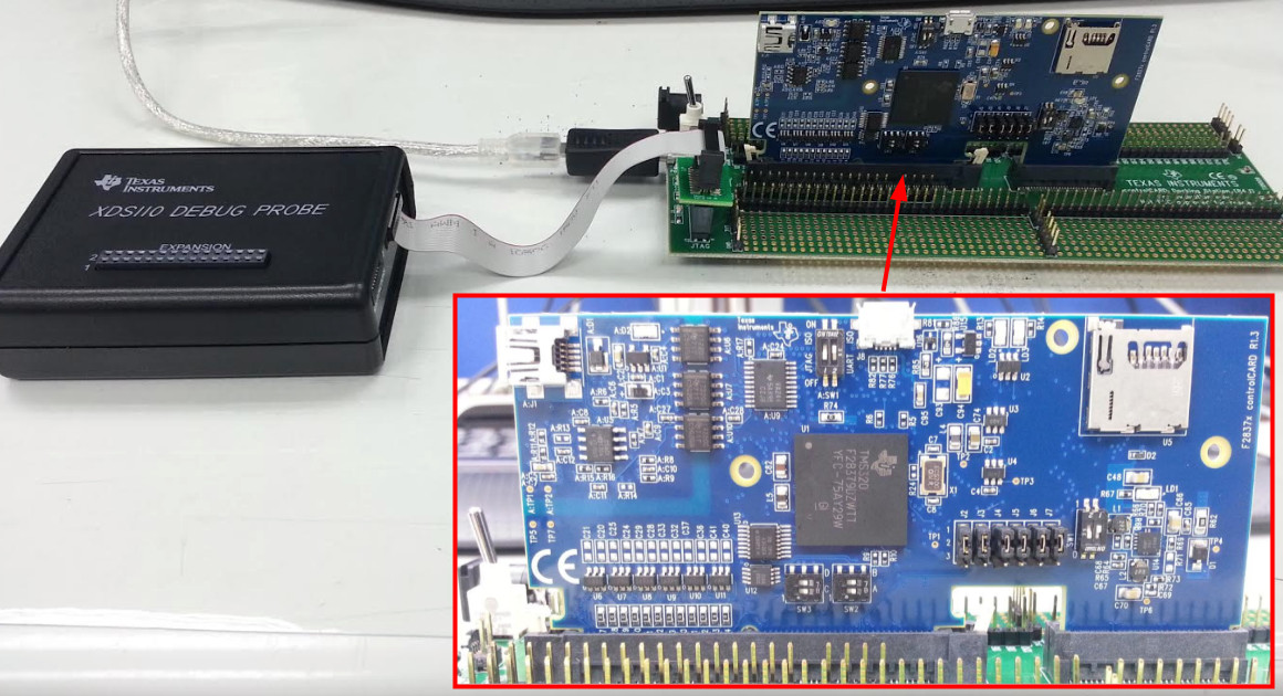

尊敬的各位:
我尝试使用XDS110调试探头调试F2.8379万D实验板套件(www.ti.com/.../TMDSDOCK2.8379万D),但收到如下错误消息:
C28xx_CPU1:文件加载器:验证失败:地址0x0万处的值@程序不匹配请验证目标内存和内存映射。
C28xx_CPU1:GEL:文件:C:\ti\App\Delfino\linky_cpu01\CPU1 _RAM\linky_cpu01.out:发生数据验证错误,文件加载失败。
我已更改为在 目标配置中使用XDS110调试探测器作为调试器,并将A:SW1的位置1 设置为OFF,将SW1的位置2设置为ON。
是否有人可以解决此问题?  谢谢你。

    尊敬的John:
    我确实使用外部XDS110调试探头来调试套件。  随附了测试设置的图片。 我已  根据用户指南完全设置了A:SW1和SW1。 但它不起作用,并收到错误消息。

    我找到了F2.8377万D controlCARD和相同的Dock。  我可以连接一台XDS110。  从您的图片看,电源旁边的开关似乎设置为EXT-ON,但没有连接5V电源。  我连接了5伏电源。
    您是否有可以尝试的5伏电源?  我尝试通过USB供电,这对我来说没问题,但在您的设置中值得尝试。
    尊敬的John:
    我在拍照时没有连接直流5V电源,但我在尝试使用XDS110调试探头进行调试时提供了电源。 您的CCS版本是什么?  我使用CCS 6.1 G.3。

    尊敬的John:
    我执行了'check for updates'(检查更新),然后升级了XDS110调试探测器的固件。 现在,它可用于调试示例项目。 非常感谢。
    此致,
    xview。
    很好。  默认情况下,CCCCDS110独立探头不支持6.1 CC3。  在探测器的文档中,我们声明需要CCSv7或更高版本。  但是,如果您执行更新,然后按照所做的那样更新Pod固件,6.1 C683.3可以正常工作。  请注意,如果您在安装最新的CCS Emulation Update之前执行Pod固件更新,则可能会损坏Pod,因为它将加载不兼容的固件(它将加载某些LaunchPad主板中内置的XDS110版本的固件)。
