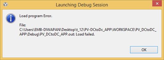

我们正在开展一个项目,在我们的定制电路板中使用TMS320F2.8035万控制器,该电路板带有编程器Spectrum Digital XDS200
我们无法通过“CCSv7”或“UNIFLASH”将最终的“.OUT”图像文件刷新到控制器中,它会显示一些错误-"控制器已锁定或未连接"。
我们尝试检查CSM密码,它被设置为默认值“FFFF”。
经过几次尝试,甚至编程器都无法检测到。
我们还尝试探测硬件,发现控制器的"XRS"针脚低。
错误的PFA屏幕截图,请提供帮助,因为我们目前已完全陷入困境。

    我收到以下错误消息-:
    C28xx:CPU重置失败:(错误-1137 @ 0x6)设备处于重置状态。 使设备退出重置,然后重试此操作。 (仿真软件包6.0 .628.3)
    C28xx:读取寄存器PC时遇到问题:(错误-1137 @ 0x0)设备处于复位状态。 使设备退出重置,然后重试此操作。 (仿真软件包6.0 .628.3)
    C28xx:读取寄存器ST1时出现故障:(错误-1137 @ 0x0)设备处于复位状态。 使设备退出重置,然后重试此操作。 (仿真软件包6.0 .628.3)
    C28xx:GEL:执行OnReset(1)时出错:目标读取寄存器ST1失败
    AT (ST1和~(0x0100))[F2.8035万.GEL:292]
    C28x_Mode()[F2.8035万.gel:32]
    在OnReset时(1)
    C28xx:CPU重置失败:(错误-1137 @ 0x0)设备处于重置状态。 使设备退出重置,然后重试此操作。 (仿真软件包6.0 .628.3)
    在OnReset时(1)
    C28xx:闪存编程器:警告:配置的器件(TMS320F2.8035万)与检测到的器件不匹配()。 闪存编程操作可能会受到影响。 请考虑修改目标配置文件。
    在OnReset时(1)
    C28xx:文件加载器:验证失败:地址0x0万处的值@程序不匹配请验证目标内存和内存映射。
    C28xx:Gel:文件:C:\Users\EMB - DIWAPAN\Desktop\t_12\PV-DCtoDC_app\workspace\PV_DCtoDC_app\Debug\PV_DCtoDC_app.out:发生数据验证错误,文件加载失败。
    请帮助

    您是否尝试使用uniflash或CCS解锁设备? 同时验证您的主板电压是否正确。
    如果XRS保持低电平,则设备保持复位状态。 这使其听起来像硬件问题。
    Chris
    Christopher
    我尝试使用UNIFLAASH和CCS解锁设备,但它表明设备仍处于锁定状态。
    Mayank Bhatt
    Mayank,
    如果XRSn针脚过低,则表示存在问题。 您需要检查您的主板是否有任何激活的驱动程序将此引脚驱动到低电平。  此引脚电压过低的其他原因是电源不稳定。
