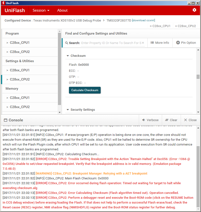

只要我尝试从CPU2读取校验和就不成功。 请尝试一下吗?
程序
-启动Uniflash421。
-导航 设置和实用程序 >> C28xx_CPU2 >> 按"计算校验和"
-观察控制台。
[2017/11/2122:2122:31:49] [info] C28xx_CPU2:GEL输出:内存映射初始化完成
[2017/11/2122:31:49] [info]2122[info] C28xx_CPU1:GEL输出:内存映射初始化完成
[2017/11/21 22:31:51] [info] C28xx_CPU2:如果在一个内核上执行擦除/程序(E/P)操作,则另一个内核不应从共享RAM (SR)执行,因为它们用于E/P代码。 此外,CPU1将停止以确定将运行Flash插件代码的CPU的SR所有权,之后CPU1将被设置为运行其应用程序。 在对两个闪存库进行编程后,可从SR开始执行用户代码。
[2017/11/21 22:31:51] [info] C28xx_CPU1:如果在一个内核上执行擦除/程序(E/P)操作,则另一个内核不应从共享RAM (SR)执行,因为它们用于E/P代码。 此外,CPU1将停止以确定将运行Flash插件代码的CPU的SR所有权,之后CPU1将被设置为运行其应用程序。 在对两个闪存库进行编程后,可从SR开始执行用户代码。
[2017/11/21 22:31:51] [info] C28xx_CPU2:正在计算校验和...
[2017/11/21 22:31:52] [ERROR] C28xx_CPU2:设置断点时出现问题,操作"保持停止",位于0xc056:(错误-1066 @ 0xC056)无法设置/清除请求的断点。 验证断点地址是否在有效内存中。 (仿真软件包7.0 .48.0)
[2017/11/2122:2122:31:52] [警告] C28xx_CPU2:断点管理器:正在重试AET断点
[2017/11/21 22:31:52] [info] C28xx_CPU2:主闪存校验和:0x0000
[2017/11/21 22:32:13] [ERROR] C28xx_CPU2:闪存操作期间发生错误:执行checksum.alg时等待目标停止超时
[2017/11/2122:2122:32:13] [ERROR] C28xx_CPU2:计算校验和时出错(闪存算法超时)。 操作已取消。
[2017/11/21 22:32:13] [ERROR] C28xx_CPU2:在擦除/加载闪存之前,执行调试器重置并执行引导ROM代码(单击CCS调试窗口中的“恢复”按钮)。 如果这样做无助于执行成功的闪存擦除/加载,请检查重置原因(RESC)寄存器,NMI影子标志(NMISHDFLG)寄存器和引导ROM状态寄存器以进行进一步调试。

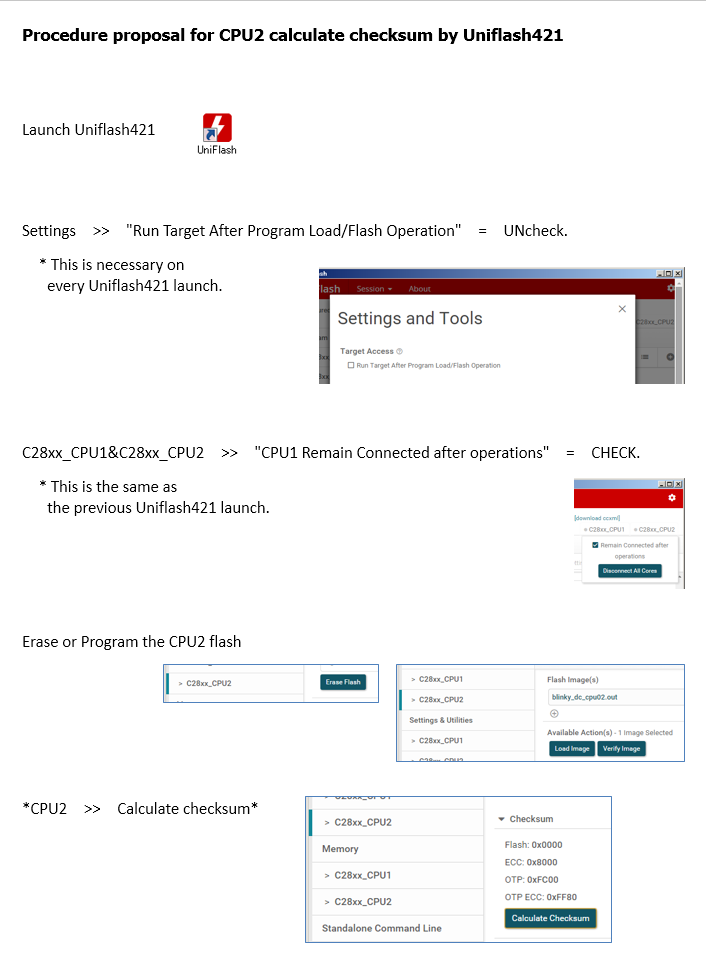

    使用 UniFlash时,如果要在加载代码后计算校验和,您需要确保取消选中 "   目标访问"下的"设置"中可用的"程序加载/闪存操作后运行目标"功能(参见UniFlash GUI右上角)。  这会在不执行应用程序的情况下暂停内核,以便 UniFlash 可以对闪存映像运行校验和。
    请尝试此操作,并告诉我它是否能解决问题。

    感谢您的回复。 我已经提醒过这一点。
    那么,是否可以只启动Uniflash421并计算CPU2校验和?  我的意思是,没有CPU2闪存擦除/程序。 此用例对我的客户来说是必需的。
    背景:
    在您的侵入之后,其他发现包括:
    -  应选中[C28xx_CPU1 &C28xx_CPU2 >>"CPU1在操作后保持连接"]。
    -在Uniflash421重新启动时再次选中“Run Target After Program Load/Flash Operation”(程序加载/刷新操作后运行目标)。
    从以上各点看来,我的最佳程序是:
    然后我发现 ,如果没有擦除/编程,我无法计算CPU2校验和。 此用例对我的客户来说是必需的。

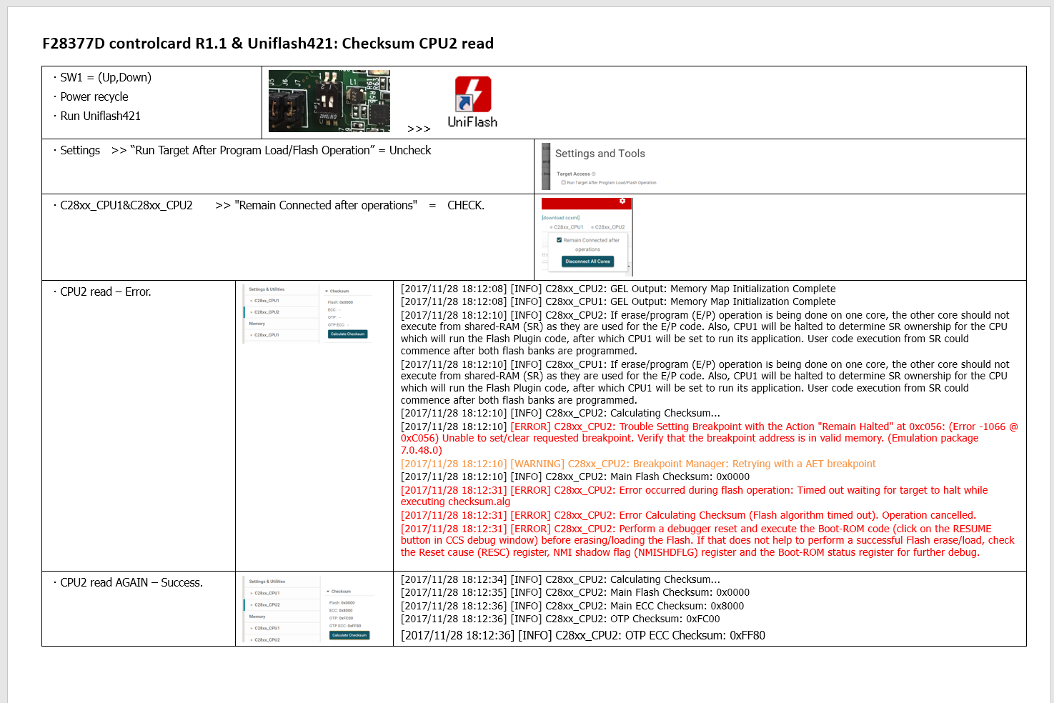

    感谢您的回复。
    另请参阅 随附的XLS。
    /cfs/file/__key/communityserver-discussions-组件文件/171/17.1127万a-log.xlsx
    V>您遇到了什么错误?
    它似乎与此线程的顶部相同。 不管怎样,我还是再次获取了数据。
    v>如何配置引导模式引脚?
    F2.8377万D controlCARD R 1.1 SW1 =(关闭,关闭)=(H,H)= GET模式=默认值
    v>您是否对密码进行了编程?
    Hideaki-san,
    请尝试等待启动。
    在默认引导模式下,设备将进入闪存引导模式,由于已擦除(根据您的xls),它将获取导致ITRAP的所有FS。
    谢谢,此致,
    Vamsi
    Vamsi
    谢谢,我取得了一些进展,但我需要按下[Calculate checksum](计算校验和)两次。 我担心我们还需要一个步骤,比如建立联系或会话?
    Hideaki-san,
    我可以再现这一情况,但并非总是如此。 在失败的情况下,第二次启动校验和就会在您指出时起作用。 此外,在第二次启动时计算的值是正确的。
