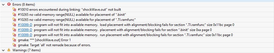

这些也是 我收到的一些可疑警告:

    不确定您正在使用的controlSUITE版本(建议使用SDFlash)。 我建议您下载最新版本的c2000ware,并使用其中提供的链接程序命令文件作为起点。 至于您的问题“我想知道如何在代码编写器中验证我正在将正确的内存部件/功能分配给RAM或闪存”,如果您使用c2000ware中的链接程序命令文件,则它具有“标准”部分的所有正确分配。 对于任何用户定义的部分,是否在RAM或闪存中加载某个部分(或在闪存中加载该部分,但在引导时将其复制到RAM中)完全取决于您。
    至于警告,在代码中定义的某些部分在链接程序命令文件中没有分配。

    我尝试了您的方法,但当我修改F2.8069万M.cmd文件时,我遇到了一些错误。
    我认为您共享的链接器命令文件的示例是针对另一个微控制器的,因此编译器无法识别它的某些部分。
    我从 您共享的链接中选择了更简单的部分,但我仍然收到错误。 在部分中,我应该放置什么而不是闪存和RAM??? 由于其他部分定义了不同的名称(如RAML0或等),因此代码段app_ram中的内容也没有在我的cmd文件中定义。 我已将我的cmd文件附加到此处。
    .TI.ramfunc :{} load=flash, run=ram, table(BINIT)
    binit :{}> flash
    我收到的错误:
    e2e.ti.com/.../F2.8069万.txt
    您好,
    基本上,链接程序尝试查找称为闪存和RAM的内存区域,但在附加到帖子的链接程序脚本中都找不到。
    我修复了链接器命令文件,请找到附件。
    此致,
    Janose2e.ti.com/.../3515.F28069.txt</s>2.8069万
