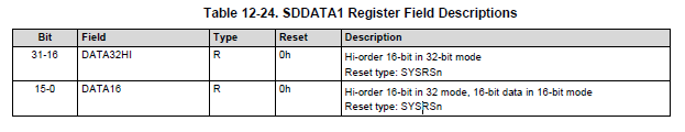

您好,
在16位模式下,值存储在DATA32HI中。
我在使用LAUNCHTXL-F2.8377万S进行测试时注意到了这一错误。
此致,
Dominic

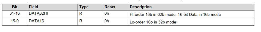

    您好,
    感谢您告知我们。 以下是正确的描述。 此修正将在下一个TRM版本中进行。
    此致,
    Manoj
