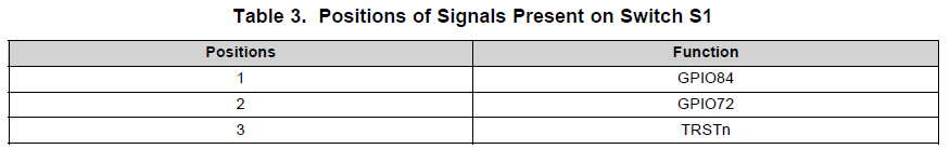

    "Bootmode pin setting as boot to flash"(启动模式引脚设置为启动至闪存):您的意思是此开关吗?
    谢谢你。
    此致,
    Amin
    您好,Amin
    要引导至闪存,您需要配置S1交换机。
    交换机上的不同引脚为:
    对于独立模式,GPIO84和GPIO72需要被驱动为"高"和" TRSTn低"。

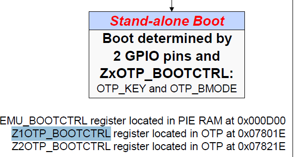

    Amin
    研讨会指南(http://processors.wiki.ti.com/index.php/C2000_One-Day_Workshop )的以下屏幕截图
    这将显示您需要查看的地址位置,以确认是否使用0x5A编程。
    另外,请查看TRM以了解更多详情(http://www.ti.com/lit/ug/spruhm8g/spruhm8g.pdf
    Nabil
