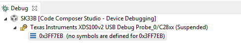

    您好,Ed,我同意您的说法。
    我尝试禁用礼貌模式但没有成功。 我无法准确告诉您发生了什么,但代码不运行。 最终(相对较快)我将收到一个类似于下图的错误:
    在浏览.map文件后,我可以确认该地址没有符号。 如果我观察到我在监视窗口中的变量,它们似乎是随机变化的,这使我相信MCU不在我下载的代码的控制之下。 但是,我已将CCS设置为“擦除”,“加载”,然后在启动调试器时验证闪存,该进程从不生成错误。

    谜题解决了!
    在我去度假之前,我们匆忙地订购了这些电路板,我们订购了错误的电路板。 我需要2.8027万F版本用于FOC安装。 (请参阅图)。 感谢你们的帮助!! 非常感激
