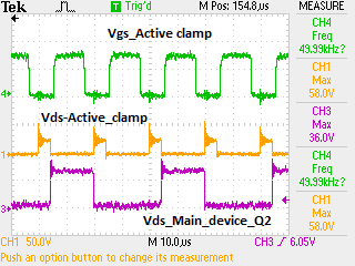

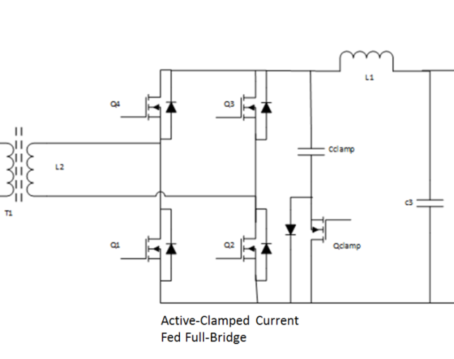

我使用的是相同的变频器配置,在这种配置中,我遇到了一些有源钳位电路的问题。
在无负载条件下,我可以使用VDCin:48V来缓存400V的直流输出。

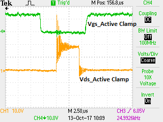

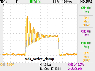

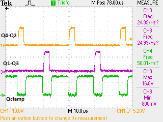

但当我以极小的功率~ 120W加载输出时,钳形设备遇到电压峰值,高频振铃如图所示。实际上,不应该发生这种情况。
在VDCin:20V和VDCout:150V的情况下,加载输出功率非常低~ 120W。 请参考以下电路和波形,了解所连接的主设备和有源钳位设备。
我需要找出以下问题的答案。
1,有源钳位设备上产生电压峰值的原因是什么?
2,为什么主设备上的电压峰值也没有被抑制?
