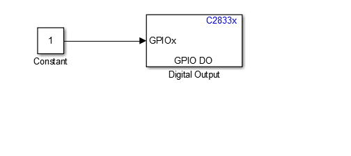

我需要通过在每个0.5 秒提供脉冲来闪烁LED。我只是将输出数据类型设置为unit16。这导致直接连接到GPIO34。我在这里显示了什么,你可以交叉检查一下。
谨致问候,
Praveen
    您好,Praveen:
    我可以从checkEnvSetup中得知您的设置不完整- MATLAB不知道从何处获取C2000 CGT或BIOS。  缺少CGT是一个大问题,我认为没有它工作流就无法正常工作。
    MATLAB命令行中键入targetupdater并逐步完成,确保正确配置了所有路径以满足MATLAB所需的所有工具。
    您可以 通过联系MathWorks技术支持获得更多帮助
    谢谢,
    -Brian
    主席先生,
    您告诉我,无论我需要单独下载还是不需要单独下载。我不知道CGT文件在哪里可用。我正在使用控制套件。我有很多困惑。所以请帮我解决这些问题。
    C:\ti\ccsv6\tools\compiler
    这用于编译器路径
    DSP BIOS的路径是什么???
    还有一件事是我可以通过我的PC的环境变量来更改它。 正确吗???
    你好
    通常BIOS安装在C:\ti
    正如Brian所说,联系MathWorks寻求帮助。
    Chris
