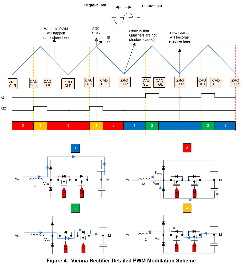

嗨,下面是TIDM1000的PWM结构。 我不知道是否可以同时打开和关闭两个MOSFET,将第2和第4相结合。 由于RDSon在MOSFET中比二极管小,因此效率更高,我们只能使用C2000的3个PWM引脚,而不是3对。
    霍华德
    是的,这是一种可能性,我们希望用户在使用具有不同特性的设备时具有灵活性,在这种情况下,切换损耗可能会更高,或者不会发生反向电流。 因此,设计将两个信号分别路由。 但是,在切换方案中,它们被驱动在一起
