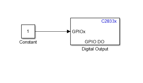

在这里,我需要每隔0.5 秒闪烁一次LED GPIO数字输出设置在引脚34处。

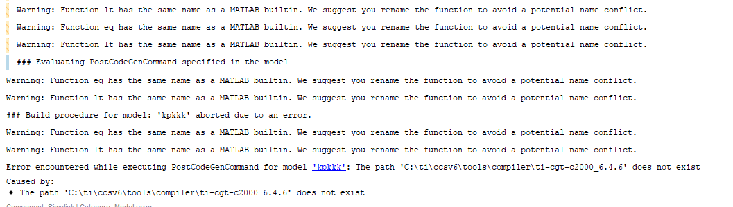

我在这里得到了错误,好像它没有找到编译器路径。我没有从这里得到信息。

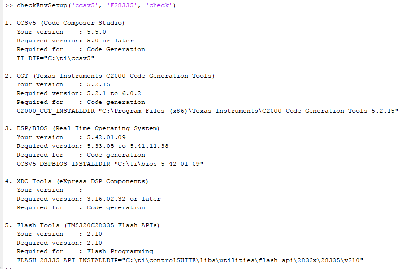

这是我的配置。在这里我提供了版本5.2 .................15代码生成工具。但我不知道为什么我会收到此错误。有人可以帮我解决这个问题。

    我认为您的MATLAB已配置为CCSv6,但您对CCSv5执行了CheckEnvSetup。CCSv5的设置看起来不错,我可以很好地判断。
    尝试在MATLAB命令行中键入targetupdater,并为CCSv5而不是CCSv6进行设置。
