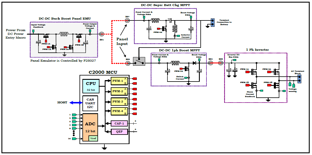

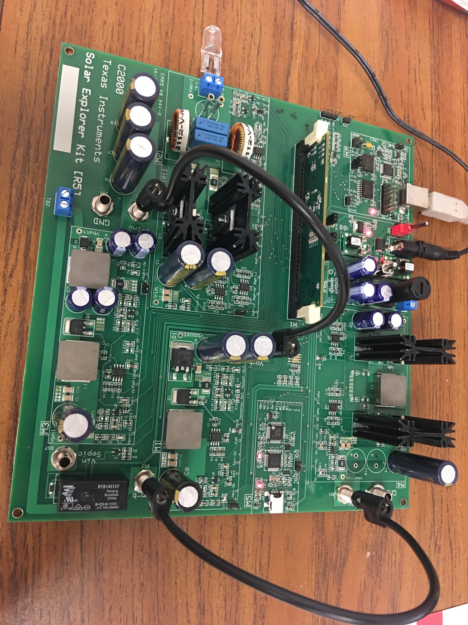

  • 关于硬件连接。 首先,输入功率为20V直流,2A,因此总共为40W。 但是PV仿真器是50W,40W电源如何支持50W仿真器? 其次,如下图所示,使用仅有的两个香蕉船,我连接了BS1和BS3,BS4和BS5。 从PV仿真器到逆变器,现在应该都已链接。 那么我可以假设我已经完成了主板上的硬件互连吗? 如果是,如何将系统的所有部件链接在一起? 因为我所拥有的全部,我无法将所有BS1,BS7和BS3三个连接在一起。

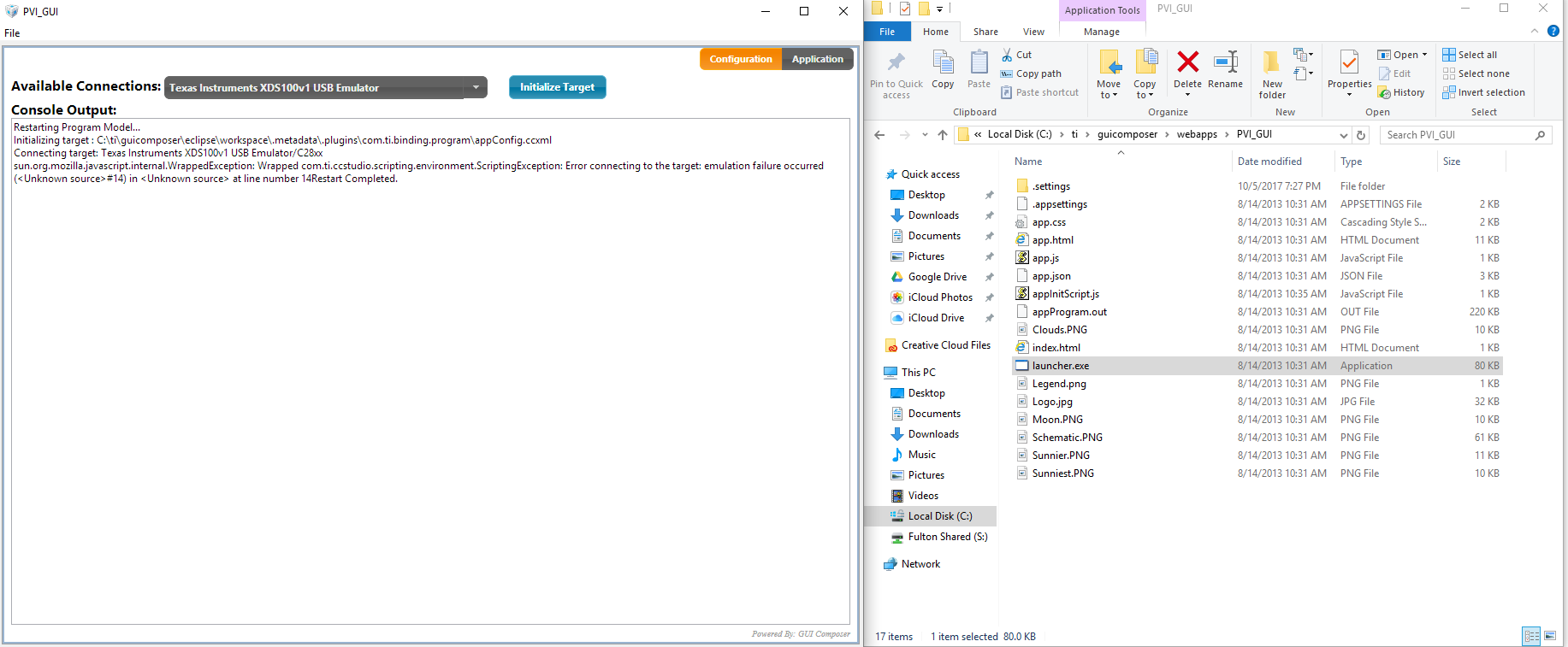

  • 关于GUI连接。 根据我的理解,GUI是一个类似应用程序的演示友好程序。 我尝试运行给定的演示GUI,并在开机时通过USB连接板,但在初始化阶段卡住。 我已按照 “GUI连接”中的说明逐步操作(总共4个步骤),但不起作用。

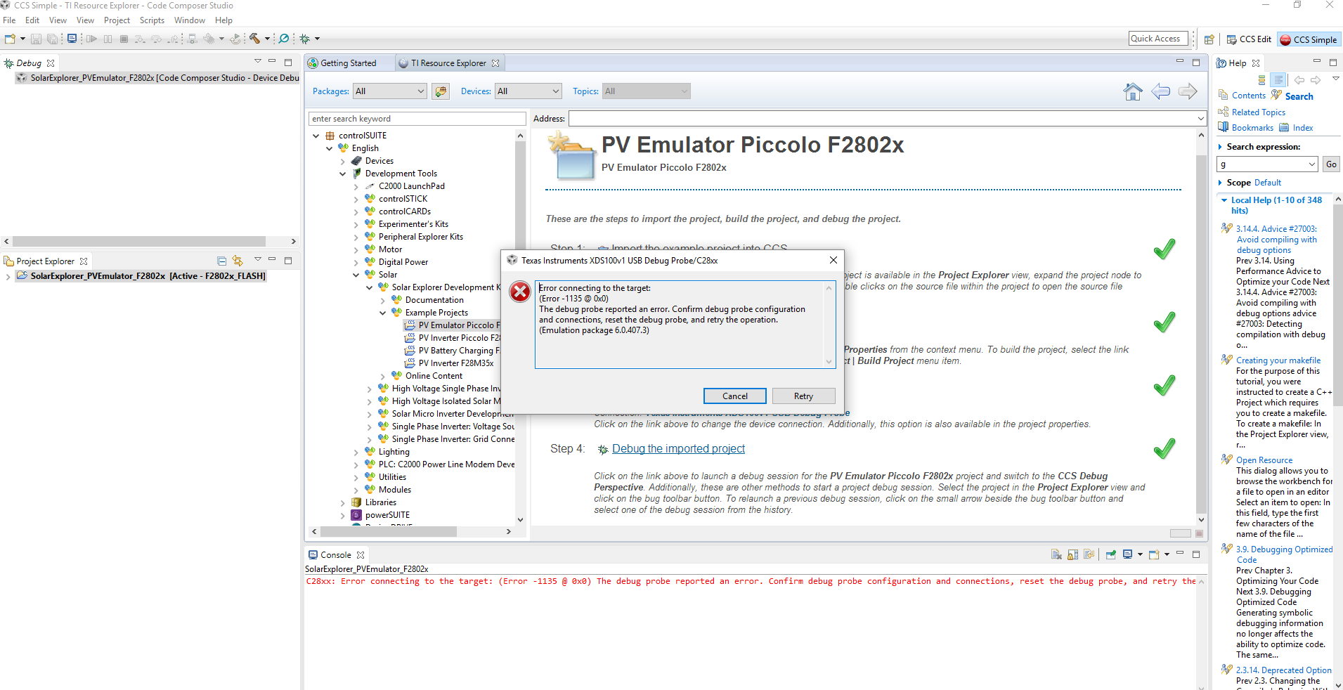

  • 关于CCS。 根据我的理解,该板具有内置的控制功能,不需要CCS来复制给定的项目。 但是,当我尝试通过指定步骤运行给定项目时,在步骤4中有问题。 屏幕截图如下所示。 其他项目也出现了这一问题。

    • 其次,如下图所示,使用仅有的两个香蕉船,我连接了BS1和BS3,BS4和BS5。 从PV仿真器到逆变器,现在应该都已链接。 那么我可以假设我已经完成了主板上的硬件互连吗? 如果是,如何将系统的所有部件链接在一起? 因为我所拥有的全部,我无法将所有BS1,BS7和BS3三个连接在一起。 所需的电缆数量取决于 您尝试构建或测试的系统。 我们为PV逆变器系统提供2个。 这是包含的内容中列出的内容。 如果要测试其他系统,可以使用“附加”。 它们易于购买,通常可在实验室等场所使用。我们在发布EVM后添加了需要第三根电缆的电池充电系统。
    • 关于GUI连接。 根据我的理解,GUI是一个类似应用程序的演示友好程序。 我尝试运行给定的演示GUI,并在开机时通过USB连接板,但在初始化阶段卡住。 我已按照 “GUI连接”中的说明逐步操作(总共4个步骤),但不起作用。 您需要填充跳线 [主] J4
    • 关于CCS。 根据我的理解,该板具有内置的控制功能,不需要CCS来复制给定的项目。 但是,当我尝试通过指定步骤运行给定项目时,在步骤4中有问题。 屏幕截图如下所示。 其他项目也出现了这一问题。 我认为[主要]-J4也会是这里的罪魁祸首...
    感谢您的回复,实际上我刚刚完成了填写Main-J4,如下所示。
    目前,控制器卡的指示灯仅亮起电源指示灯,面板仿真器的输出为0V (5.5V,未填充Main-J4),CCS将显示以下消息:
    从硬件指南中,Main-J4启用了与控制器的JTAG连接,我假定在填充了Main-J4的情况下,它将进入连接模式,因此在此模式下不会给出任何输出。 但是,我仍然无法使用此配置加载项目。 我已尝试删除它们并重新启动,但仍然无法正常工作。

    今天我解决了调试步骤4的问题,我在相反的位置使用了跳线,导致了故障。 但是我仍然不能使用主板附带的GUI程序。您说“应该填充[main]J4”,但在 《硬件参考指南》的“GUI连接”中,它告诉我填充[M7] J4并删除[主] J4,这与您告诉我的相反。 我尝试了这两种方法,做了你告诉我的事情,它确实做了一些事情,并给了我这样的信息:
    在做参考告诉我的事情时,我仍然会提供我之前发布的信息。 我不知道提及的含义是什么。

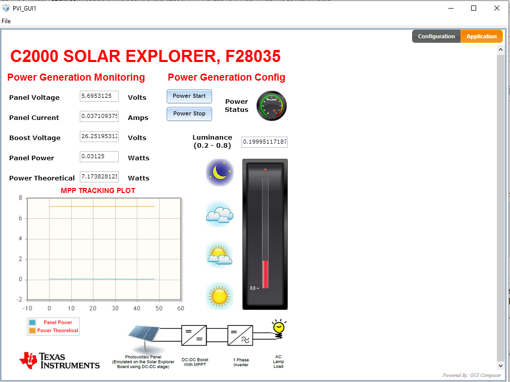

    • 我不确定我是否从MPP跟踪图中获取MPP,因为它仍然是两条并行线...

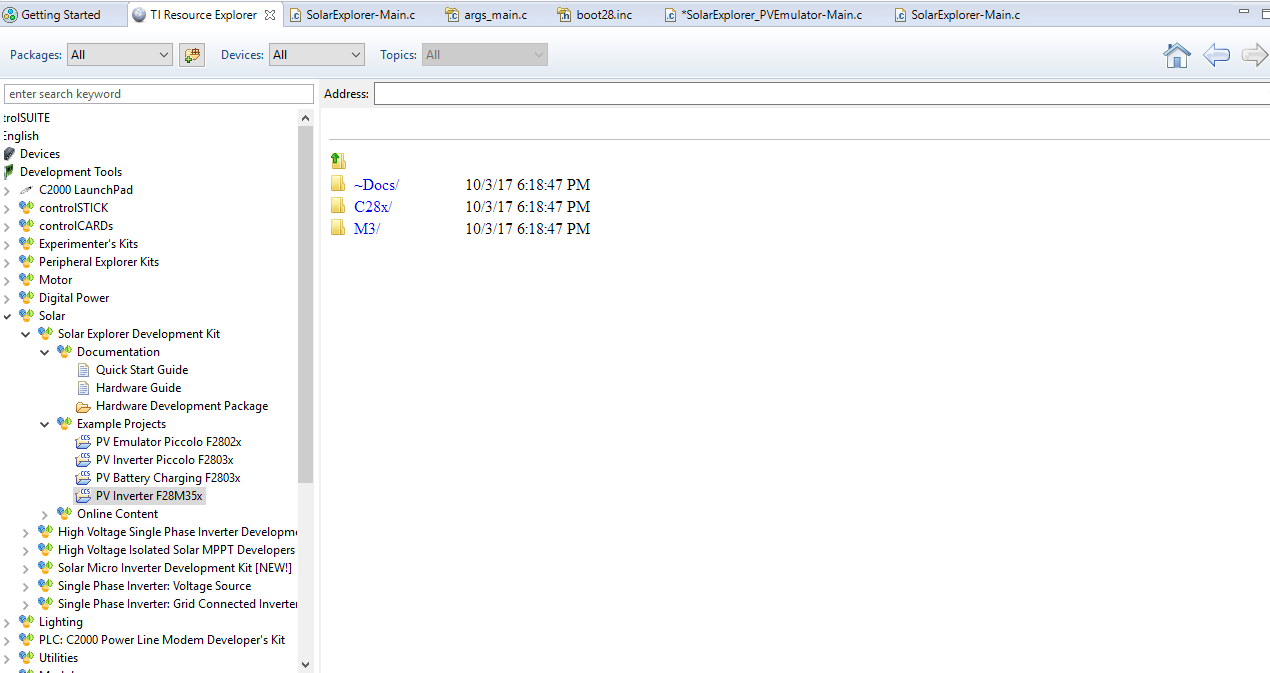

    • 另一件事是交流侧什么也没有给我(没有电压,50W的LED不亮),如何使逆变器正常工作? 在“e2e.ti.com/.../58.3882万 ”中,我发现有人建议 再次刷新代码(“再次尝试刷新代码。 以下是代码位置:
      C:\ti\controlSUIT\development_kits\Solarexplorer_v" 1.1),但我该怎么做? 这是否意味着重新加载3个给定项目(3个而不是4个,因为第4个项目提供了如下所示的信息),并执行4个步骤?
