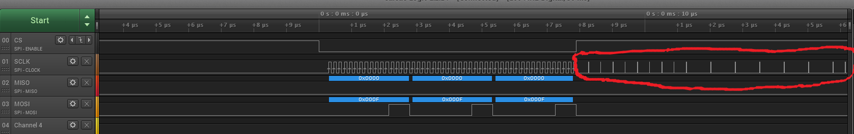

您好,我正在尝试设置连接到Launchpad XL-F2.8377万S上的接头J5 J6的SPI通信。 连接器连接到微控制器的spiB端口,并将GPIO63连接到GPIO66以实现高速SPI模式。 由于未知原因,在第一次事务处理后,SCLK引脚(J5引脚47)会在事务处理结束后以随机频率持续发送短脉冲。 如下所示。 当发生多个事务时,这些脉冲会产生问题,因为它们会在SCLK信号的下一个SPI帧中产生故障。

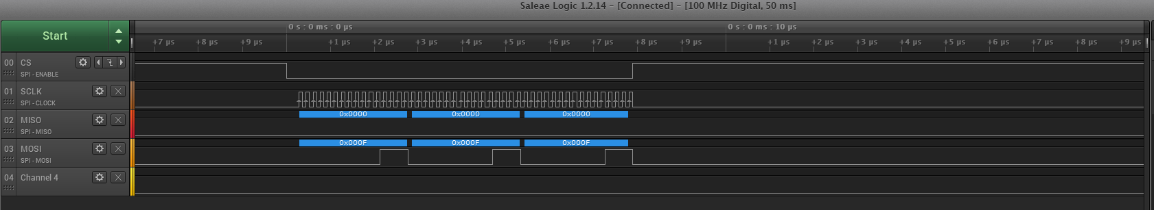

使用相同的SPI和GPIO设置,我可以让SPIA端口在连接器J1和J2上正常工作,如下所示。

    SCLK上有错误的SPIB
    SPIA工作正常

    问题似乎出在launchpad板布局(在我的测试中,我没有连接增强包)。 我使用C2000Ware f2837xs设备中的SPI_Loop_cpu01示例继续调试。 结果是,如果SPI的频率保持在大约1 MHz或更低,则对于launchpad的GPIO63到GPIO66上的SPI来说一切正常。 上述任何频率都会在SCLK线路(GPIO65)上产生一些奇怪的脉冲。 这是不幸的,因为它应该是一个高速SPI端口。 很可能与PCB的另一部分发生交互,因为使用spiB端口但在GPIO58至61上映射的相同设置工作正常。

    您好,Simon:
    您似乎发布了来自数字分析仪的波形。 请查看范围,看看这些杂散脉冲是轨至轨脉冲还是较低的振幅,同时,它们的持续时间也很有趣。 在某些情况下,我在ePWM引脚上看到寄生脉冲,它们不是全摆动,而是0V-2V,~14ns。 我很好奇它们在您的案例中是怎样的。

    Simon,
    请参阅Edward链接到的帖子,因为我已经发布了此问题的解决方法。 这是影响两种情况的同一问题。
    e2e.ti.com/.../232.7845万
    此致,
    克里斯
    谢谢你Kris。 我怀疑双向电平转换器是问题所在。 奇怪的是,这种启动板的模式已经存在了2年左右,现在才出现这个问题。
