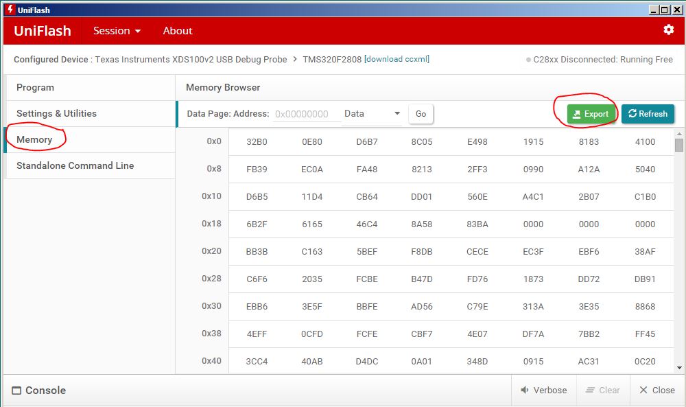

我们在 制造的器件中使用带有定制固件(Our IP)的TI TMS320F2808微控制器。
还使用了BhFlashBurn 4.1 Studio 6和0.0。
如何从TI控制器导出固件(我们的IP)并 将其导入到另一器件中的另一个相同控制器?
我们猜密码未设置。
谨致问候,
Aleksandr
    Aleksandr
    我不确定问题是什么。 听起来好像您在说有人克隆了您的一种产品? 如果未设置CSM密码,则很容易使用Say,CCS或Uniflash工具将闪存内容转储到文件,然后用这些内容重新刷新另一个设备。

    你好,David。
    感谢您的提示。
    但是,我在Uniflash中找不到将闪存导出/转储到文件的选项。

    Alex,
    在Uniflash 4.2 中,它位于内存窗口中:
    此致,
    David
    Bingo,David!
    我很感激。
