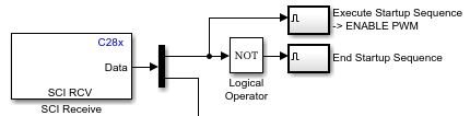

    您好,Venkatesh,
    感谢您的回答! 我现在已经实施了一些内存复制块来读取和写入GPIO寄存器。 但我的模型没有按计划工作。
    该模型通过SCI连接接收来自主机PC的信号,主机PC是值为0或1的uint16。
    如果SCI信号为1,则应执行已启用的子系统,该子系统将通过启动顺序执行,并应将GPIO71设置为输出引脚,并将其电势设置为低。
    如果SCI信号为0,则执行另一个已启用的子系统,将GPIO状态设置回输入。
    但是,当我将SCI信号值从0更改为1并在主机PC上更改回时,引脚GPIO71不会改变其电势。
    我附上了我的模型的一些屏幕截图,也许您会看到一个错误? 我配置所有其他块(例如其他内存复制块)的方式与配置屏幕截图中显示的块的方式相同。
    我是否正确写入了所有源代码符号? 或者,这种错误行为的潜在原因还有哪些?
    此致,
    Armin
    根模型:
    已启用的子系统(具有启动顺序):
    阻止"I/O状态的内存副本":
    阻止"Memory Write to Set Output Status"(写入内存以设置输出状态):

    您好,Venkatesh,
    感谢您的帮助! 我真的很喜欢使用这个“系统输出”块直接访问编译的代码!
    但是,将我的代码手动写入此块不会产生任何效果。 我现在直接访问GPIO71的位,而不是换档和屏蔽操作。
    当我查看无法正常工作的C代码时,真正让我感到困惑的是以下几点: 每次Simulink编码器通过更改"GpioCtrlRegs"中的值来更改GPIO的I/O状态时,代码生成都会在一个块的开头插入表达式"EALLOW",最后插入表达式"EDIS;"
    我是否也必须编写这些命令? 我很快就会测试。
    此致,
    Armin
    编辑:当我使用EALLOW和EDIS时,它工作正常;! 非常感谢您的详细帮助! ;)
