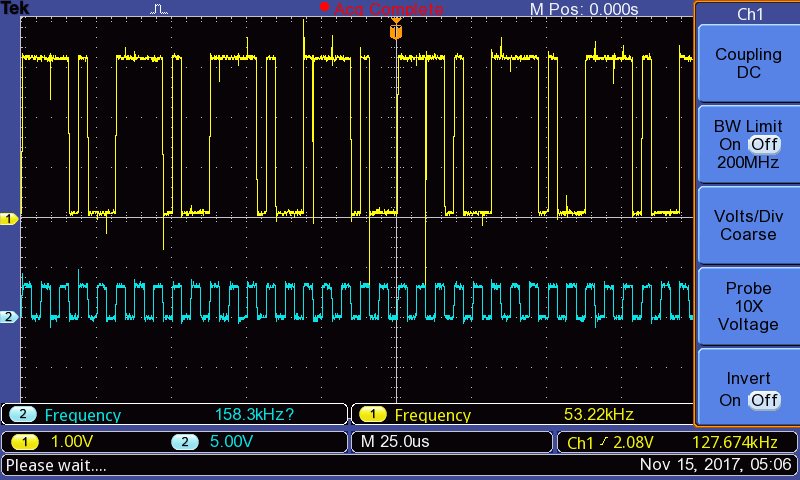

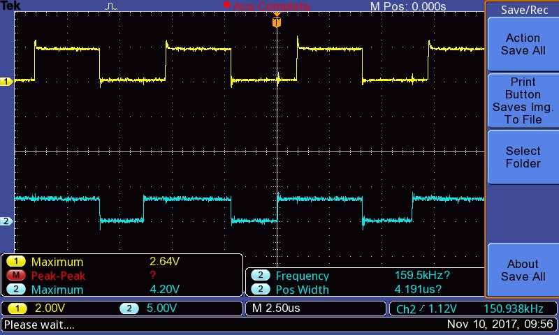

我需要生成一个40 kHz的PWM正弦曲线。 PWM频率设置为160 kHz。 根据Matlab的说法,信号应该是周期性的,在一个正弦波周期内,PWM变化不多。 但我收到的信号不是周期性的,看起来像是工作周期的持续变化。 它也在示波器的屏幕上滚动。 仅当我禁用中断时,来自EPWM7/9的两个信号都是稳定的正方形。 我附上了示波器的两个屏幕截图。 我浏览了关于这个问题的许多文章,但仍然无法找到解决我的问题的办法。 我怀疑该问题可能与正弦波高频的中断延迟有关。
非常感谢!
Vadim

    Vadim,
    如果没有更多信息,我无法肯定问题是什么,但我可以从您的代码中看到您的行为顺序错误。  在启用中断并开始使用其内容之前,需要初始化LUT。  将EINT和ERTM指令移至While (1)循环之前,查看这是否会改善情况。
    此致,
    Richard
    您好,Richard:
    感谢您的支持! 我尝试了你的建议。 它没有解决问题。
    谢谢Vadim

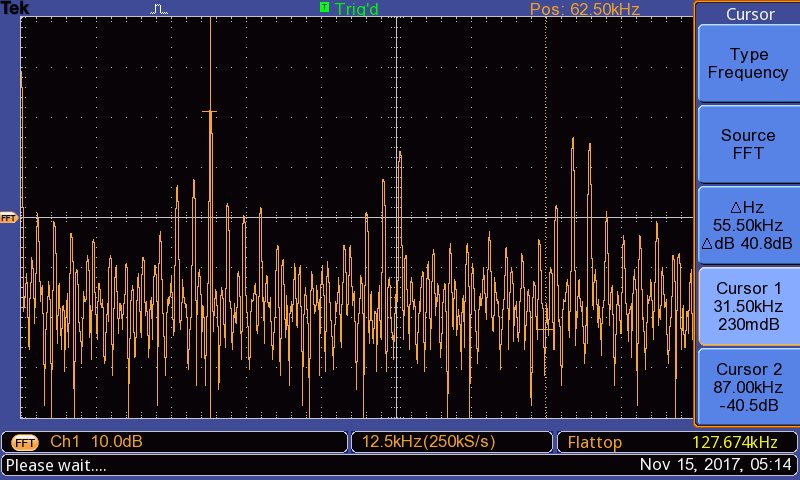

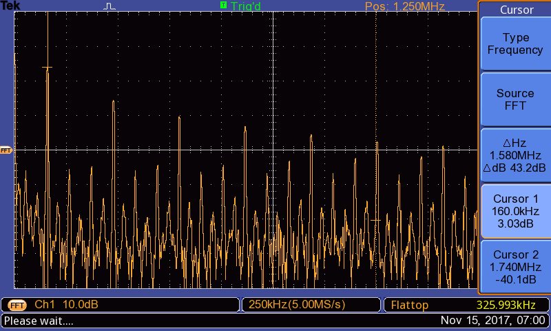

      您好,Richard:
    我在我的代码中发现了一个错误。 A应该是每160 kHz只有四个样本。 我得到了更多的TBPRD/Sine。 不管怎样,我纠正了它,它给了我一个适当调制的PWM波。 但是,这种波形在示波器上从不像不改变比较值的蓝色方波那样稳定。 要正确查看,我必须在单模式下使用示波触发器。 FFT也不显示40 kHz。 如何计算中断延迟以及波形抖动的来源是什么?
    谢谢Vadim
     蓝色迹线的FFT是正确的160 kHz
    Vadim,
    很抱歉回复您的时间延迟。 如果您认为问题可能与中断计时有关,我建议切换一个I/O引脚(在ISR开始时将引脚设置为高,在结束时将其设置为低),并在示波器上与PWM一起观察。 这将告诉您ISR正在占用的CPU带宽,并可能为您提供有关正在发生的情况的提示。
    此致,
    Richard
    您好,Richard:
    我想验证一下我的时钟的数学。 我在InitSysPll中有IMULT_32,FMULT_0pt75,PLLCLK_by。 如果我看一下XCLKOUT GPIO,我可以确认163.75MHz时钟。
    TBPRD为512,EPWMCLKDIV = 0。 根据该数据,我预计PWM的周期为31.98万,但我有该值的一半15.99万。 另一个/2发生在哪里?
    谢谢Vadim
