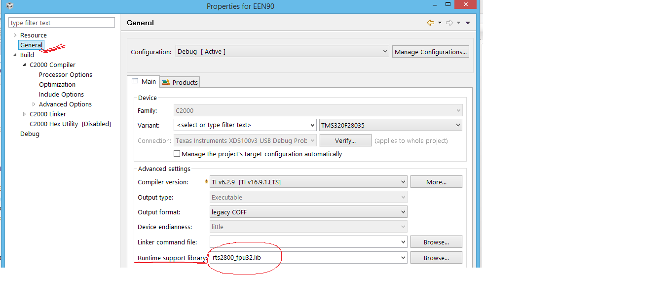

我正在使用Tms320f2.8035万控制器,计时要求在我的项目中非常重要,所以我尝试保留rts2800_fpu32.lib中存在的atan()和fabs()三角函数我的要求是在ram中获得这2函数,这样就可以减少该函数所花费的时间。
我在CCS中做了一些设置,并在运行时添加了,但由于此库设置,我无法调试代码。
这些设置是我在运行CCS时执行的,
这里,我在运行时添加了库rts2800_fpu32.lib。

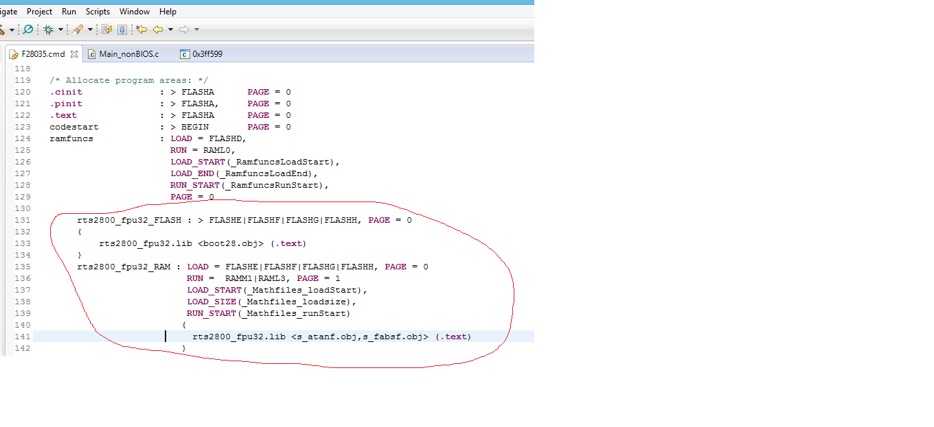

在这里,我通过分别在第0页和第1页中创建节来编辑我的命令文件。
没有错误和警告,但我的代码没有调试并显示此问题。
如果我错了,请帮助我,并在需要时立即回复,以解决此问题。

    感谢 您的回复,尊敬的Ozino,但实际上,它将被非法ISR拦截,这就是为什么要在那里停机的原因。
    有人能告诉我我内存分配或命令文件中是否有任何问题吗?
    希望尽快回复。
    注意事项
    Raghu。
    据我所知,您的完整应用程序已加载到闪存中,您希望从闪存运行几个例程。
    对此,一个更改是更新链接程序命令文件-您已经完成了该操作。
    但在代码中,您也需要手动将这些例程复制到ram。 您是否注意到了这一点?
    您可以参考\C2000Ware_1_00_02_00\device_support\F2803x\examples\c28\flash_programming example2803 example
