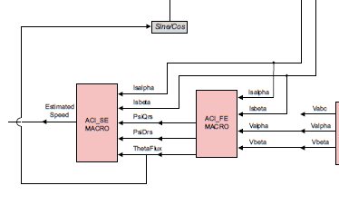

您好,
在DMC Math上,有2个程序用于IM上的通量和速度估计。 例程(真正编码为宏)编译IQ vars或浮点,具体取决于所使用的设备。
关于这一点,我有两个问题:
-在浮点器件上,输入量(电流, IQsS, IDS, UQsS, UDSS字段中写入的电压)应以P.U.为单位,还是以物理单位(伏特,安培)为单位?
-要在以前的输入字段上写入的值应为(如名称所示, 如文档中所示) d,q Park转换后的变量(在我的理解中这是毫无意义的),或者,如sprabq1.pdf的方框图中所示(解释了这些lroutines在CLA中的使用),Clarke转换后的alpha/beta值是否真的是alpha / beta值?
    1. IQ和FLOAT都是所有变量的PU定义。
    2.请参阅示例项目及其指南,电流变量来自以前的Clark,但电压来自电压重建。
