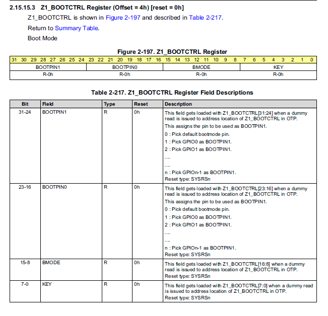

因此,有一个寄存器(spuhm8g TRM中的第405页) 可以 为 引导选项配置其他引脚:
但仍有一些不明确的地方。 根据SPRABV4B -串行闪存编程C2000微控制器文档
在配置GPIO之后,必须重置DSP,以便在SCI引导模式中唤醒DSP。 但是,当我配置此寄存器时,重置后它将返回到初始状态,不是吗? 那么如何才能处理呢?

    是的,GPIO72=0和GPIO 84=1为我们提供SCI_boot默认启动选项。 您可以通过将GPIO72通过电阻器接地,并将GPIO84通过电阻器拉高。 这将允许SCI引导引脚(GPIO84 (SCITXA)/GPIO85 (SCIARX))按预期作为SCI引脚工作。
    Z1_BOOTCTRL寄存器可用于OTP。 此寄存器只能编程一次。 编程后,可将引脚修改为其他引脚。 一旦在每个通电启动引脚上编程,引导引脚将不是默认引导引脚,而是使用Z1_BOOTTRL寄存器中配置的新引导引脚。

    仅当客户希望更改引导码时,才需要对Z1_BOOTCTRL寄存器可用OTP进行编程。
    如果客户可以使用默认引导模式PIN和默认SCI引导选项。 他们不需要编程任何内容。

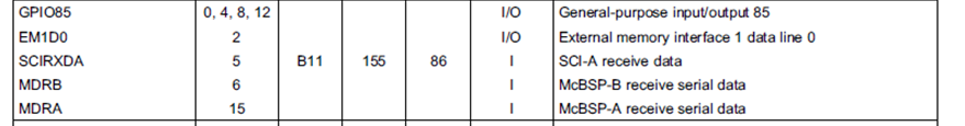

    另一个问题是,其中一条SDRAM线路共用SCIXDA GPIO引脚。
    请参阅下表(摘自SPRUHM8G,第614页)此引脚是默认引脚,由芯片的TI内部内核使用,以便与外部端口进行通信以进行远程编程。
    一方面,GPIO85用于远程编程过程中的UART RX,另一方面,它用于EMIF1,数据线0 (摘自TMS320F2.8379万D数据表,第29页)

    1)我需要与管理层核实,然后再对此做出任何承诺。 我认为您要将GPIO85用作SCI启动引脚(或) EM1D0引脚。
    由于GPIO85 (SCI引导引脚)将仅用作SCIBOOT选项中的SCI引脚。 您仍应能够使用GPIO85作为EMIF引脚。

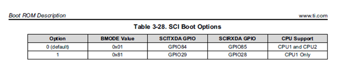

    在TMS320F2.8379万D中,我们有两个SCI引导模式选项。
    默认选项:SCITXDA (GPIO84)和SCIRXDA (GPIO85)
    备用选项:SCITXDA (GPIO29)和SCIRXDA (GPIO28)
    如果要使用备用SCI引导选项,则需要对Z1_BOOTCTRL寄存器= 0x5A81XXXX进行编程(0x81是BMODE值)。 此Z1_BOOTCTRL寄存器在OTP位置可用,只能编程一次,此寄存器可在客户端编程。

    谢谢,是的,我知道这个选项。 但如果连接到GPIO85,84,则可以对两个内核- CPU1和CPU2进行联合编程,但通过GPIO29,28仅CPU1。 我们还需要对CPU1和CPU2进行编程 。请参阅以下内容(SPRUHM8G,第614页)
    同样,所有这一切都是因为TI EMIF接口位于此类引脚上。

    Shai,
    很抱歉回复太晚。
    TRM描述错误。 我们已提交一个TT,以便在下一版本TRM时修复此问题。
    GPIO29,28可用于CPU2中的SCI引导。 实际上,对于CPU2,您可以使用任何提供SCIA引脚mux选项的GPIO。 这需要通过在CPU1应用程序代码中配置pinmux来实现。 CPU1代码的内容应具有以下配置:-
    1)将GPIO28,29引脚配置为SCI引脚,并将其分配给CPU2
    2)将IPC命令发送到CPU2以执行SCI引导
    此致,
    Manoj

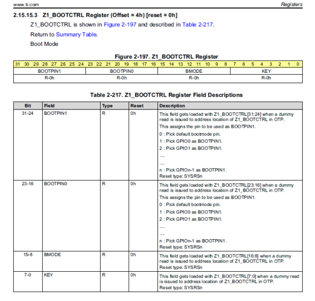

    我想再次询问有关SCI-Boot和Boot from Flash的问题。
    您可能还记得,我需要将启动PIN更改为其它一些,以便与SDRAM互连。 它在MCU OTP的Z1_BOOTCTRL寄存器中完成。  到目前为止还可以。但此寄存器负责BMODE值。
    我的问题是:如果我希望每次都从闪存引导,但有时是SCI引导(用于外部程序加载,而不是通过JTAG),那么我应该将该值输入到此字段中? 默认情况下,此注册表为 0xFFFFFFFF。 或者我将离开FF部门?
    另一个问题是:在分配新的引导引脚后,它们是否会覆盖BMODE值?

    Shai,
    如果要在SCIBOOT0和Flash之间进行选择,则无需对Z1-BOOTCTRL寄存器进行编程。 这可以通过引导模式引脚选择。
