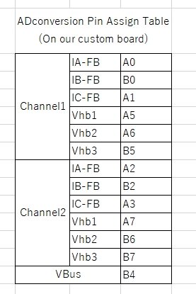

    现在,我们尝试使用InstaSpin lab11d“在我们的定制板上”驱动电机。
    我有两个问题。
    1.
    下表是定制板上A/D转换的引脚排气。
    CPU是TMS320F2.8069万F,我们使用的电动机驱动器IC是DRV8312。
    我们想知道这种A/D转换是否有任何问题
    PIN是否指定。

    有两个基于LaunchPad-F2.8069万M的双马达驱动示例项目lab10d和lab11d供您参考。 根据您的问题
    1.根据您的硬件分配ADC通道和PWM通道,并且ADC和PWM通道顺序也必须与硬件和电机的顺序正确。 可以在hal_2motions.c中设置配置,在hal_2motions.h中读取ADC结果 对于带有示例项目的DRV8312,PWM配置为fiddereft。 您需要在hal_2motors.c.中的HAL_setupPwm()中对其进行更改 您可以参考DRV8312-kit示例项目来配置它。

    1.
    测量电机电流和反电动势的A/D转换引脚排气,是否有“推荐的引脚分配类型”?
    我之前发布的A/D针脚分配表是关于我们的定制电动机驱动器板(使用TMS320F2.8069万M和DRV8312)的。
    2. Motorware InstaspinFoc中包含的双电机项目是关于使用"DRV8301和DRV8305"的。
    我想知道有关驱动器"dual motors (双电机)"和"DRV8312"的PWM设置。
    如果有一些PWM设置的示例,即DRV8312的双通道,我会非常感谢。
    Hiroyasu
    1.没有更多建议,只需根据您的硬件板设置ADC通道。
    2.您可以根据motorWare中DRV8312套件的实验项目更改PWM设置。
