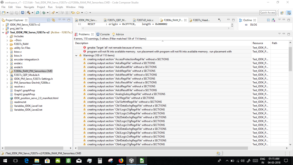

    我已将“IDDK_PM_Servo_F2837x-Settings.c”文件替换为“PM_Sensorle-DevInit_F2806x”和“IDDK_Servo_2837x_RAM_lnk_CPU1.cmd”,替换为“F2806x_RAM_PM_Sensorless.cmd”
    还在“包括选项”中添加了“C:\ti\controlSUITE\DEVICE_SUPPORT\f2806x\v110\F2806x_headers\include”2806”,但我收到以下错误:
    出于测试目的,我将项目复制到其他文件夹中,并将相应的文件与项目重新链接。 新项目正在正确编译,之后我只替换了文件。
    因此,我认为问题不在于新项目。
    清除项目并重新生成它,选中“问题中的错误和警告”窗口。 作为错误和警告,您重新定义了项目中的某些功能,您需要先修复这些错误。

    我现在收到与".cmd"文件相关的错误

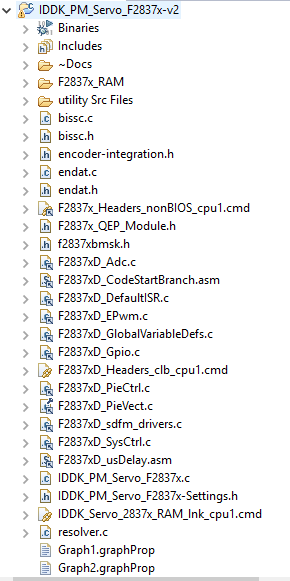

    为了解决先前的错误,我删除了所有"F2837x"文件,预期为"F2837x_QEP_Module.h",我的当前文件结构如下所示
    原始文件结构如下所示:
    这似乎是因为我的".cmd"文件没有像原来的".cmd"文件那样分配适当的内存。 请您指导我接下来要做什么
    我替换的链接程序文件是 e2e.ti.com/.../F2806x_5F00_RAM_5F00_PM_5F00_Sensorless.txt
    原始文件是 e2e.ti.com/.../F2837x_5F00_Headers_5F00_nonBIOS_5F00_cpu1.txt
    我正在处理的项目是"IDDK_PM_Servo_F2837x-v2"。
    对。 您需要更改基于F2.8069万设备的.cmd,并将包含头文件更改为F2.8069万设备。 并按照错误消息修复错误或警告消息。
