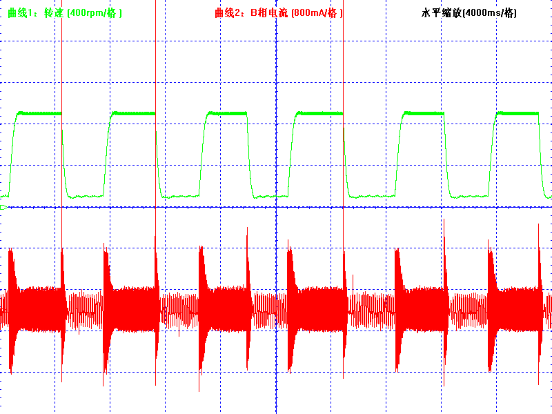

尊敬的社区:
我需要你的帮助。 我是´m这种语言编程的新手,对我来说,很难理解所有有关控制器关联的信息。 我先举了一些例子,但有些地方却漏掉了一些信息。
现在我得到了一个PwmA
-在零时高(每一个循环)
当比较器统计信息为高电压时熄灭
-->这在选定的DAC值时发生
PwmB是另一种方式
-在零时熄灭(每一次循环)
当比较器状态为高时,将变为高
-->这在选定的DAC值时发生
两个PWM高均通过死区断开。

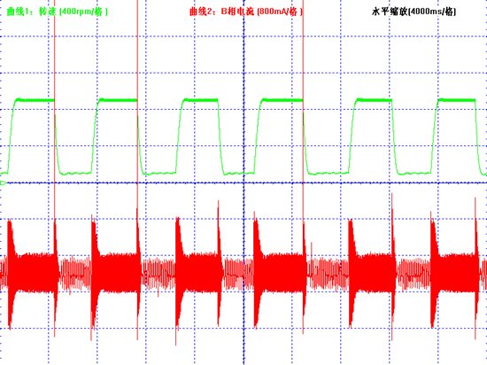

我知道PWM通常通过使用死区功能反转。 但是在通过比较器添加事件以在指定的ADC值关闭之后,两个PWM再次反向。 所以我开始颠倒PWM的命令,现在它们都按我的要求工作。
图2.
但现在我认识到,在死带有一个很大的错误行为。
我如何解决这个问题并阻止这种渗透?
图1
我是否必须再次切换命令的极性?
非常感谢!!!
整个代码将在末尾插入,现在开始。

    您好,Basti36,
    我想确认问题。 PWM的极性现在适用于您的应用,但由于PWM边缘上产生的额外脉冲问题,您正在发布。 是这样吗?
    您能否确认哪些PWM通道与图像中显示的波形颜色相关?
    此致,
    克里斯
    您好,Kris,
    是的,PWM的极性现在适用于我的应用。 PWM边缘上产生的额外脉冲是问题所在。 如何解决这一问题?
    很抱歉让人困惑的帖子。 粘贴结果n‘t显示在我的浏览器上,现在我只在我的手机上。
    此致,
    Basti
    巴斯蒂
    感谢您的澄清。 我事后编辑了我的上一篇文章,所以您可能在电子邮件通知中没有看到它,但您能否确认哪些PWM通道与图像中显示的波形颜色相关?
    克里斯
    您好,Kris,
    信道1 (黄色- Pwm2A)在每个周期为零时变为高位,当信道3 (蓝色)达到1048的比较值时变为低位(仅用于测试DAC)。 蓝色为锯齿输入信号。 信道2 (红色- Pwm2B)在达到的比较值时,在低和高时执行每个循环。 对于100kHz的PWM周期,系统从0到250进行计数。
    此致,
    Basti
    您好,Kris,
    我仍在处理这个问题,但我不得不说,只有当Pwm2A在TRIP事件中切换到低电平时,才会出现这种额外的边缘。
    (另一个方向是Pwm2B。 行程事件中切换至高时的额外边缘)
    Basti
    我想我明白了这个问题。 这是由PWM周期的异步和我测量的信号引起的,由外部函数发生器驱动的信号使比较器跳闸。 在这种情况下,由于锯齿上升边缘在短时间内构造不完美,信号形式会使结果恶化。 所以我用矩形信号形式测试了同样的信号,在这种情况下没有额外的边缘(下降;上升)。
    为了最终证明这一点,最好将另一个GPIO设置为仅在PWM循环的零时高,并在示波器dass dort ein Neuer Zyklus beginnt上显示最短的时间。
    我如何才能轻松做到这一点? (每个循环开始时的GPIO高信号。)
