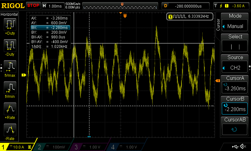

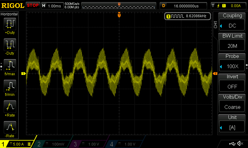

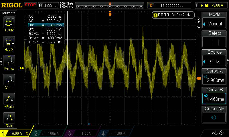

我们将在2.8027万F处理器上使用InstaSPIN-FOC创建一个自定义主板。  在我们的启动过程中,大多数情况下一切都正常,但我们在极高的速度下会遇到一些相当严重的电流峰值和失真。  我们需要的最高运行速度是1.3kHz。  但是,当我们达到1kHz时,我们开始看到一些非常糟糕的电流峰值,这些峰值使我们无法在速度和扭矩方面进一步提高电流。
下面是一些示波器镜头:
约670Hz时的良好电流:
电流峰值开始- 1kHz
~1.1kHz时的电流峰值和失真
其他一些信息:
切换速度:45kHz,ISR和估算器- 15kHz,额定直流总线24V,最大电流33A峰值,20A连续。

降低直流总线电压对电流峰值/失真有积极影响,但即使降至最低,也不能完全消除此问题。  这让我相信这是一个与噪音有关的问题。  我认为这促使我看一下电压滤波器极。  在过去(非instaSPIN驱动器),我总是将电压滤波器的电位设置在基本速度和切换速度之间。  在这里,我按照同样的逻辑将电极设置为1.9kHz。  但是,instaSPIN手册中说,电极可以更强(低至基本频率的25 %)。  你们认为这值得追求吗?还是你们在示波器/电机设置中看到了其他内容?
