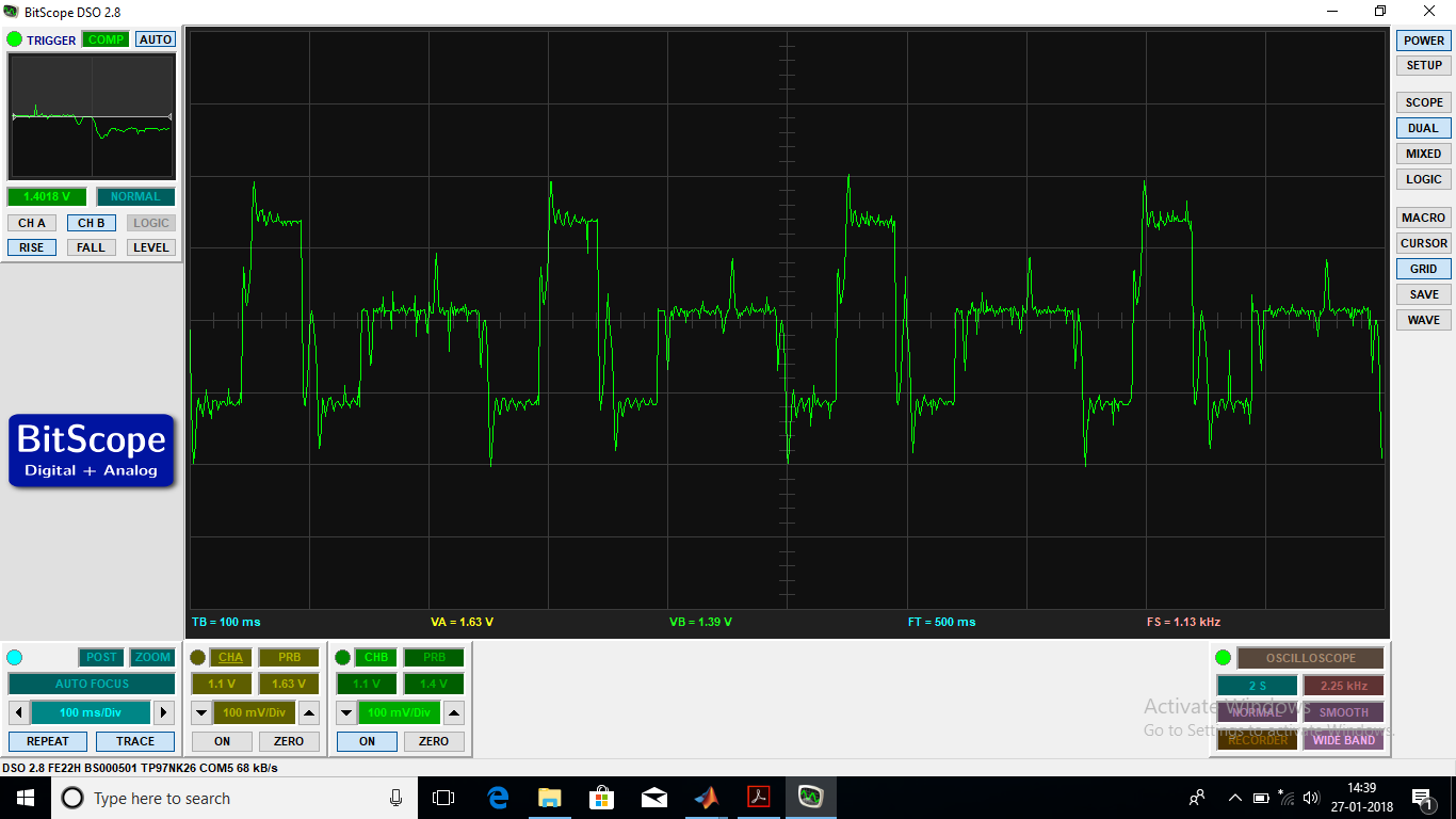

我对控制BLDC电动机有一些疑问,当电动机以6步换向顺序使用霍尔传感器作为反馈时,相电流形状应该是准方波。
在模拟时,Matlab波形中的BLDC电机逻辑正在正确生成,但在Realtime硬件中,波形的形状不正确。
我也尝试了低速,当时每次都缺少一个换向步进信号。当前波形连接到此线程。
高速时,它会在电流传感器(ACS712)上生成更多的峰值。
我正在使用tms320c2.8069万微控制器。
此致,
Krishna kanth。
    您似乎没有从霍尔传感器获得正确的换向点,霍尔传感器信号和驱动换向之间存在一些延迟。 您可以同时监控当前波形和霍尔传感器输出信号。 确保正确安装霍尔传感器,如果没有,您需要在项目中对霍尔传感器进行校准。
    感谢您的回复。
    正如您所提到的,我已经同时检查了电流波形和霍尔传感器输出信号。 霍尔传感器信号未正确发出,因为该电流未按要求生成。
    我注意到一件事是霍尔传感器信号处于未打开50 % 状态。
    如何校准霍尔传感器?
    通常,霍尔信号应该正确,并且只有一个非常小的错误,在大多数情况下,电机控制正常。 如果出现大错误,最好咨询汽车供应商。
    您可以添加校准代码以实施正确的换向,添加延迟时间以更改换向,如果霍尔信号在正确的换向点之前,则需要根据当前的电机转速计算延迟时间。 如果霍尔信号位于正确的换向点后,但需要使用之前的霍尔信号,则还会添加换向延迟时间,延迟时间也会根据当前的电机速度计算。
