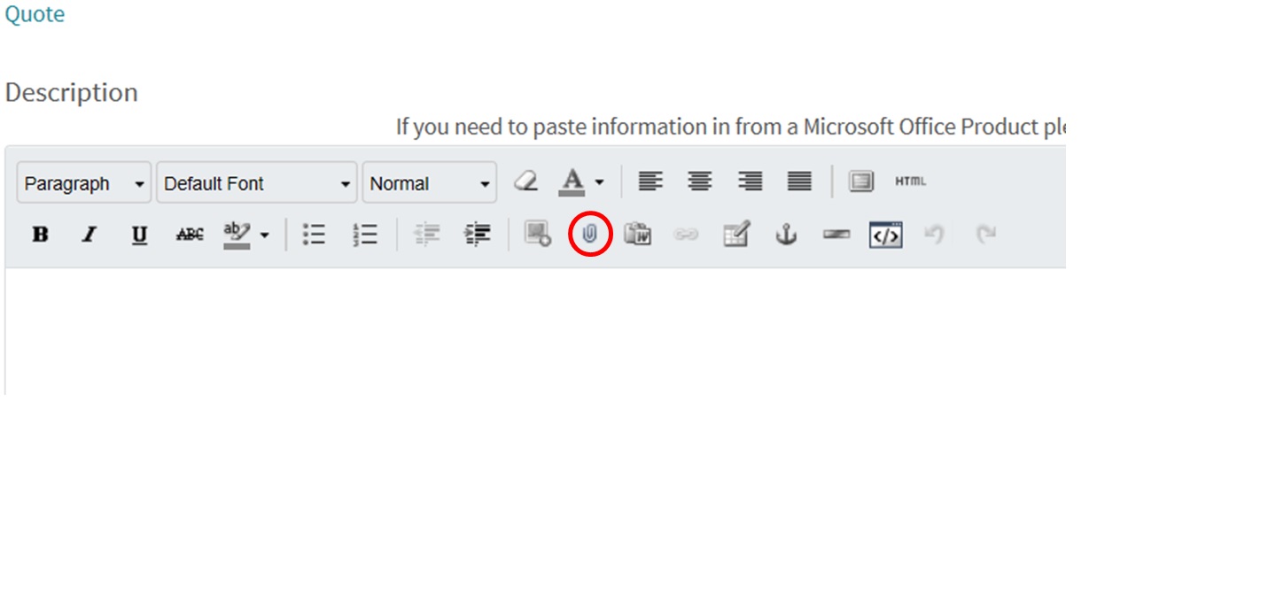

      您是否有直接电子邮件以便我可以发送您的屏幕截图? 我无法插入snip文件。
    您可以将图像保存到文件中,然后使用回形针图标将文件附加到帖子中。 请参阅附件。 更重要的是,我需要回答以下问题:
