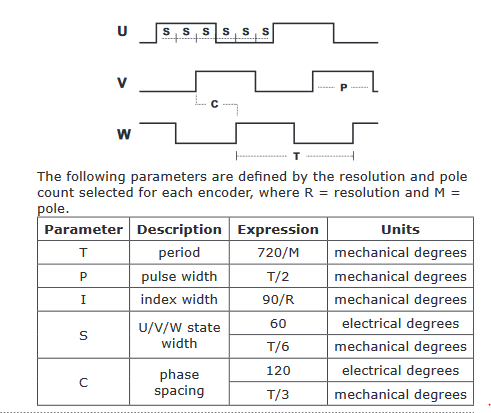

    在lab11e中,霍尔传感器用于获取转子位置以进行换向,不能在未更改任何代码的情况下使用编码器替换它。 编码器输出什么信号? 霍尔传感器是否有任何不同?
    编码器(AMT312C-V)的输出类似于霍尔传感器,它是3个U-V-W脉冲,120个电流。
    编码器所需的对齐步骤也按照数据表中的说明进行操作。
    编码器的输出如下图所示。
