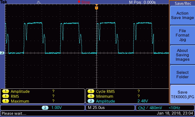

我实际上正面临一个问题,我不知道它来自哪里。
我正在使用具有6-PWM输入的DRV8301。  使用的FET为BUK7Y4R8-60E。
我的电源电压范围是22V-25V (蓄电池)。 我们使用10欧姆闸电阻器和0.022µf充电泵。  GVDD电容器是一个2.2µF。
我的问题: B相的高侧FET的栅极电压过低,并且其中存在振荡。  这仅发生在相位B上。已更改FET并检查所有内容。 其他相位的设计方式相同。
随后我从示波器中添加了一些屏幕。
电压探头的增益为10!!!!
相位B高侧开关处的栅电压
另一张高赛德B的盖茨图片 (看起来并不一样)
相位B上有电压
用于比较相位A高侧的栅极电压
B相的低侧FET工作正常。
有人对此有什么想法吗?
我将检查我的BST信号,并可能更改DRV8301
Sebastian
    您最好将BST_A/B/C引脚上的导板电容器增加到0.1uF,甚至更高的电容。 并将驱动电阻降低至较小的电阻。
    你好,谢谢你的回复:)
    我的自举电容器为0.1µF。
    我认为这不是门的问题,但我会尝试一下,谢谢。 所有其他浇口都运行良好。 我已经更改了FET,所以我认为它与FET无关。
    您可以先检查MCU的PWM输出,然后检查栅极驱动器的输出。 并确保在DRV8301寄存器中设置的FET的死机时间足够。
    您好,抱歉未回复。
    我们认为,司机的门把手是坏的。 不知道如何,但更改DRV确实有效,仍然有效。 现在一切都很好:)
