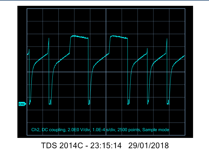

    我们已将霍尔传感器的电压调整到0A/1.65V左右,范围为0-3.3V。 这已验证。 但是,我仍有问题。 现在问题肯定是关于drv8301。 MOSFET似乎会受到冲击或类似的影响。 即使拆下并联MOSFET以降低栅极电荷,问题仍然存在。
    这是在我启用并运行标识过程后高层所做的工作,同时声明nFAULT;

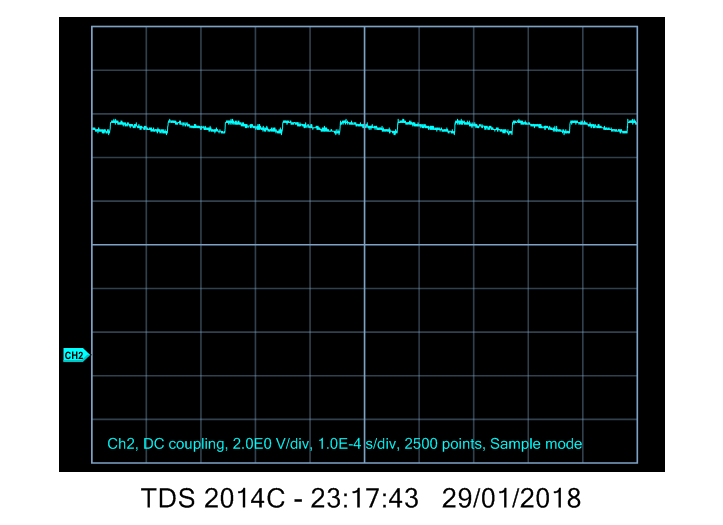

    在drv8301启用但未运行后的电相看起来像这样;

    另外,请注意,我的电源电压为36V。 正如您所看到的,高侧脉冲远低于此。 就像bootstrap充电没有正常工作一样。

    Mikael
    当您看到此行为时,DRV8301中的所有寄存器值是什么?
    此外,nFAULT何时断言? 它是在电机开始旋转时断言,还是在识别过程中更早断言?
    我不确定这是否是死时问题。 您是否尝试过不同的死锁时间设置?
    James,
    一旦身份查验过程开始,甚至在R估计之前,就会立即断言nFAULT。 电动机做了一小段跳跃,然后就全部完成了。
    我怀疑这是关于死时间的问题,但不仅仅是。
    我在MotorWare把死机时间设定为500纳秒,但实际上并没有太大的作用。
    我现在有一个想法,门是过驱动的,并由于门电阻过低和门电容为1万pF的相对较大而破坏门电流缓冲。 下周我将评估阻力的增加。 如果这不能解决问题,我们刚刚开发了一种新的驱动器设计,并使用三个独立的UCC2.7211万栅极驱动器进行了完全重制。 这将为我们提供更多的电压余量和两倍的栅极电流。 缺点是我们没有短路检测,但我们有一个总电流传感器,可在必要时检测过电流。 我只是不确定如果电流接近300A,它是否会触发足够快。
    我将在得出结论后向论坛汇报最新情况。
