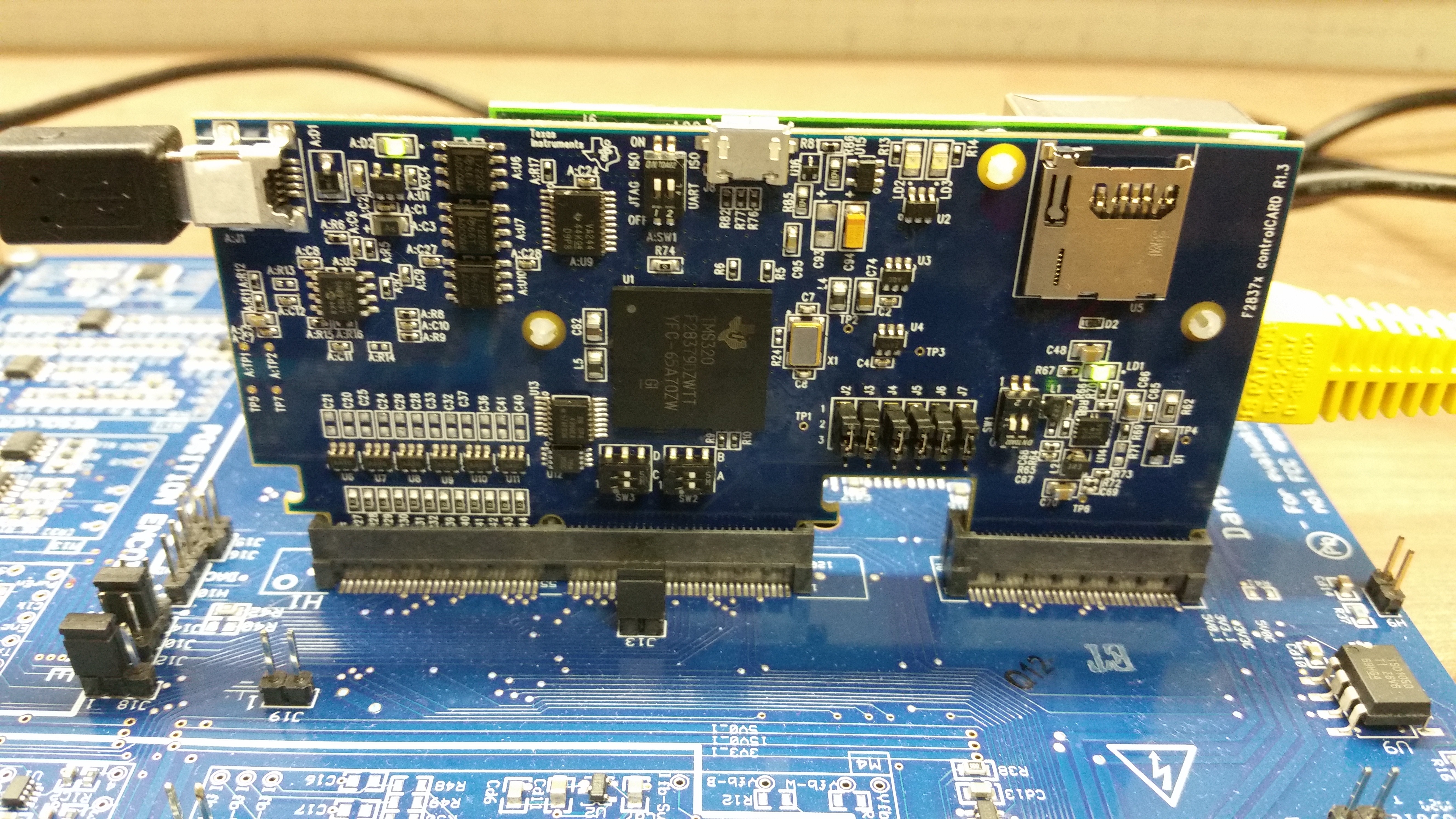

您好-我一直在使用驱动器开发套件IDDK 2.0。  我还使用过TIDM-Delfino-EtherCAT参考设计,并在我的TMDSECATCNCD379D控制卡上使用回声示例。  我的目标是将这两个项目集成在一起,以便我可以通过EtherCAT现场总线控制IDDK。  我真正想要启动的就是向IDDK发送UDINT命令并监控UDINT感应信号,这样我就可以按 实际情况使用EtherCAT的大部分参考设计。  我想知道是否有人可以引导我参考一些示例或建议如何将这两个项目合并在一起。

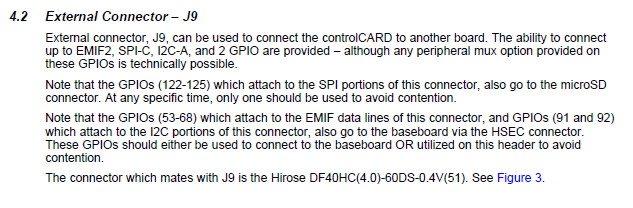

    很好的捕获。 这是问题。  控制卡不在IDDK插槽中时,ASYNC16工作正常。  回顾过去,我发现《战略和行动计划》第4.2 段对此提出了警告:
    我检查了原理图,发现用于EMIF数据的GPIO (通过控制卡路由到J9) 也用于通过HSEC连接器连接到IDDK上的正交编码器和sin / cos位置接口。  因此,由于硬件限制,使用EMIF似乎无法利用双核处理器运行EtherCAT和IDDK控制代码。  但是,对于SPI接口,它仍然是可行的。  4个SPI信号似乎直接在MCU和J9之间传输。

    感谢您的确认。 是的,这似乎是一个限制。 我正在与团队一起检查目前或未来设计中是否还有其他事情可以做。 同时,您是否又回到SPI?
