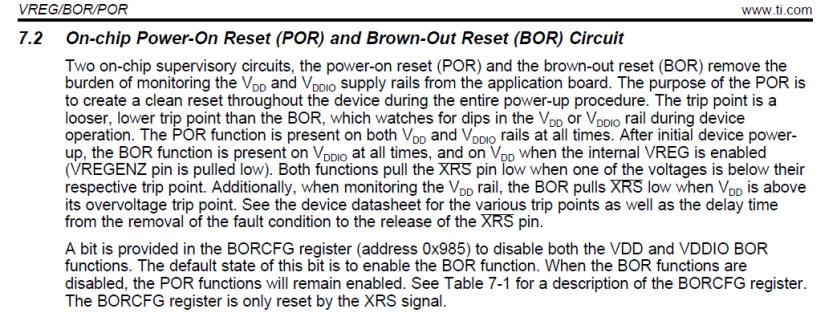

    您好,Jason:
    感谢您的建议,下面的段落听起来就像 车载POR是电压监控器。 我在这里错过了什么吗?
    巴端

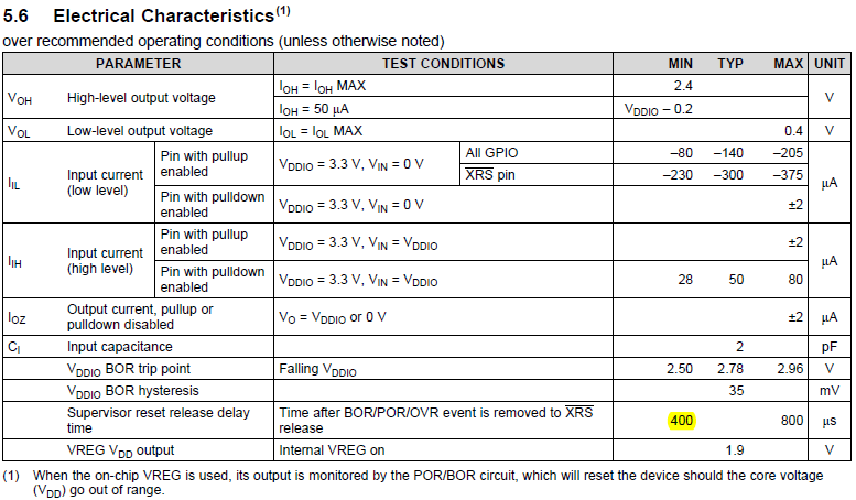

    Barend,
    另请参阅电气特性部分。  如果不使用外部主管,则斜坡速率应足够快,以使供应在400 us内达到最小值。
