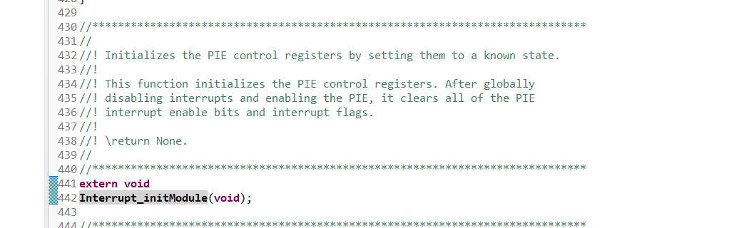

   在使用ccsF3时,有一些困惑7.3。 当我王查看函数的定义时,我将鼠标悬停在函数的名称上或右键单击函数名称并按F3,但只找到函数的声明。
就像下面的图片一样 此时,我喜欢Keil MDK More,它可以找到函数的定义和 声明。
  我想知道,除了人工搜索之外,是否有任何方法可以搜索函数的定义。

    你(们)好
    按F3可跳至函数声明所在的位置,而不是定义函数的位置。
    例如:跳至xx.h,其中写入extern void xx_function()
    我找不到功能的细节
    你好
    您可以右键单击函数原型并切换来源/标题
    Chris
    谢谢,我的问题已经解决了
