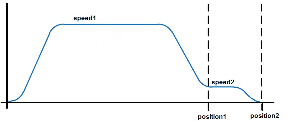

我是InstaSpin和TI工具链的新用户。我正在试用instaSpin Motion实验室,并且还阅读了Instaspin文档。 我也搜索过论坛,但未找到答案。 有人能向我描述一下位置控制Vel-典型值和速度控制之间的区别吗? 我了解位置控制POS_Typ和速度控制模式的作用,但无法在功能方面区分Pos控制VEL_TYP和速度控制。
如果有任何明确的实际解释,我将不胜感激。
MOMA
    请参阅InstaSPIN用户指南的第12章,其中提供了有关您的问题的详细说明。 您正在使用什么应用程序? 您要使用哪一个实验室?
    Yanming您好,感谢您的回复。
    我已阅读用户指南,但未找到答案。
    我的应用是一种伺服,它需要同时控制速度和位置。 在应用程序中,我有两个非零速度,即速度1和速度2。电机先加速至速度1,然后在行驶一段距离后,在特定位置(如位置1)降低速度以达到速度2。然后继续以速度2行驶,经过一段距离后,它设法停止 在特定位置,如位置2。电机应以零速度到达结束位置(位置2),否则将发生机械碰撞,这是非常不需要的。
    你可以看到,它有速度曲线(由速度1和速度2组成),我称之为速度控制,在这个运动序列中,马达必须行驶一段特定的距离,在特定的位置停止,因此它需要位置控制。
    我已经成功实验了实验室6a和6B (无传感器)和实验室12b (感应)速度控制。 我还测试了实验室13b的点对点位置控制。 由于Instaspin位置控制器只能从零速度开始运行,因此我似乎不能将此实验用于我的应用程序。 我想也许在ST_POS_Move Vel_type中使用InstaSpin位置控制器可以帮助我(lab13e)。 但我无法区分它的功能和速度控制(ST_runVelctl())。
    能否告诉我实现我的申请目标的最佳方式是什么?
    我在下面附上了我的申请的动议简介。
    有没有其他实体?
    您可以同时参考lab13c或lab13e来控制速度和位置,以使用spintac位置计划设计您的配置文件。
