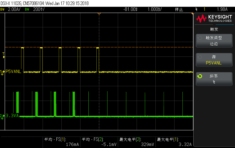

    如果在检查后缓冲区写入的空间超过168,那么ui32TxCountNum就是正确的数字168*6万,在这种情况下,串行端口工具接收的字节号与  发送的MCU相同,因此看起来不错。 但如果我们检查示波器,我们发现每500毫秒,就会有40-50毫秒的时间,没有像下图1所示的数据传输,当空间超过168时,黄色信号为GPIO92,绿色信号为USB数据。

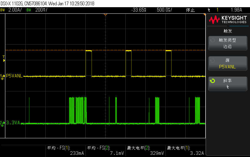

    图2 -缩放时间间隔为40-50毫秒,USB数据信号中只有SOF数据包。

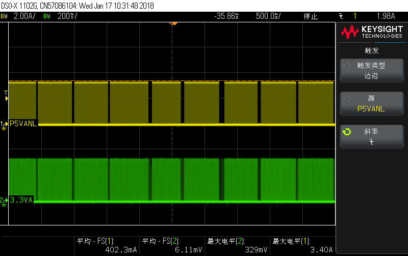

    图3 -间隔开始时,有2次将数据写入FIFO, USB数据信号中没有日期,g_sTxBuffer缓冲区大小UART_BUFFER_SIZE设置为512,在usbdcde.c FIFO大小DATA_in_EP_FIFO_SIZE设置为 USB_FIFF_SZ_256,通常 需要 3次才能填充,因为168*3=504<512字节,而 在这种情况下,它看起来只填充两次。
    图 4 -这是间隔结束,它看起来USB数据信号发生3帧,然后最后两个GPIO92填充Txbuffer和USB数据信号看起来正常。
    从这些图片看,这个问题似乎是MCU将数据填充到FIFO中,40-50毫秒后,数据发送到 USB数据信号,但花了很长时间。

    如果您在40ms-50毫秒内只看到SOF数据包,这让我认为问题在于主机串行端口工具。 在该时间间隔内,它可能不会在请求数据包中发送数据。 如果是这种情况,则设备将无法向主机发送数据,因为它不会以数据包的形式发送数据。

    非常感谢您的建议,客户问题现已确定并得到解决。
    在尝试其他几个主机串行端口工具后,客户现在可以按预期进行通信,并且已确认早期工具在该时间间隔内发送请求数据时出现问题。
