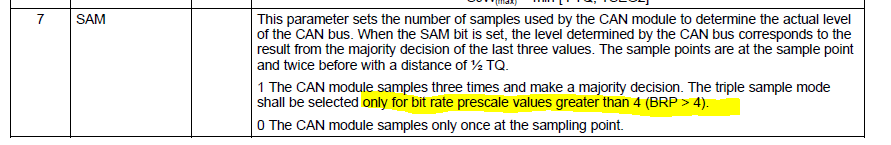

我对CANBTC配置中的SAM和BRP位字段有疑问。
CAN模块参考指南指出,下表中SAM=1配置需要BRP>4。
我想了解出于某种原因,如果SAM=1和BRP <=3而不是BRP>4,会发生什么情况。
任何一个男孩都能告诉我吗?
此致,
OBA
    Obata-San,
    这是为了获得足够的SYSCLKOUT时钟边缘来支持采样点。 我没有尝试过,如果你不遵守这项规定,会发生什么。 它可以工作,但使用此设置不能使用三重采样模式。
