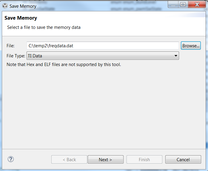

我是Vamshi,
                我在Ubuntu 16.04 中打开CompDesigner.exe和SFRA_GUI.exe时遇到问题。
当我双击图标打开时,收到错误消息。 我搜索了一个参考,但找不到任何参考。
因此,我想知道如何克服这一问题。
    对不起,Linux 环境不支持SFRA GUI,您需要使用Windows。
    对于薪酬设计师来说,这是相同的。
    现在,对于SFRA工具,有一个没有GUI的解决方法,我将在此处列出步骤
    使用不带SFRA GUI集成的SFRA
    1. 按照SFRA Lib用户指南中的步骤将SFRA集成到项目中
    2. 由于资源限制,很少有应用程序没有SFRA GUI所需的SCI端口可用
    3. 在这种情况下,请忽略SFRA lib用户指南中的SFRA GUI集成步骤
    4. 按照用户指南中的说明集成注射,收集和后台功能。
    5. 现在要启动SFRA扫描,请将SFRA对象放在监视窗口中。
    6. 当您希望SFRA扫描开始时(这是单击SFRA GUI上的START SWEEP的替代方法),将SFRA_OBJ.START写入1
    7. 现在监视SFRA_OBJ.FreqIndex变量,它将随着SFRA扫描的执行而逐渐增加
    8. SFRA_OBJ.FreqIndex达到Vec_Length后,SFRA扫描完成

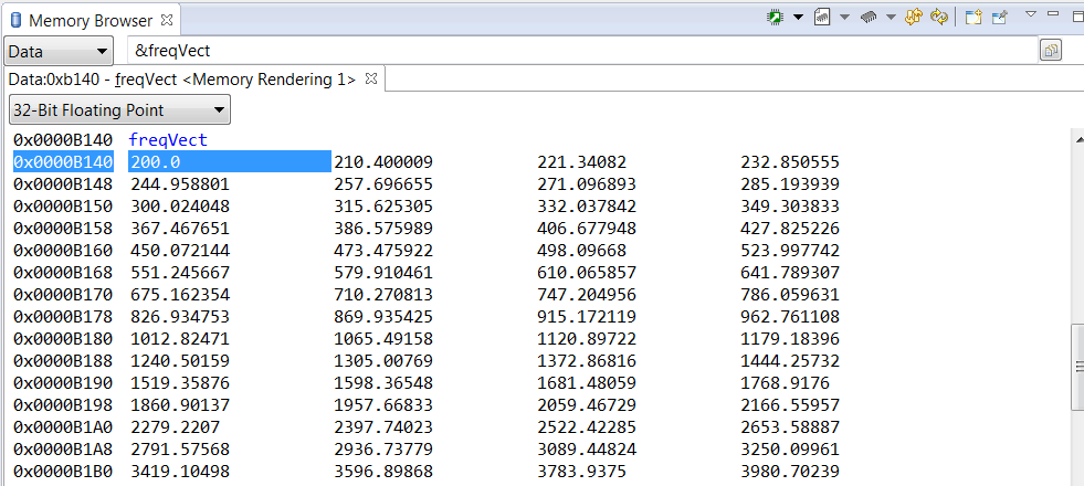

    9. 作为SFRA初始化的一部分,如UG中所述,开环和植物数量级和相位存储在称为的阵列中
    //---------------- SFRA相关变量---------------------------
    浮点平面MagVect[SFRA_FREQ_LENG];
    浮点平面PhaseVect[SFRA_FREQ_LENG];
    浮点olMagVect[SFRA_FREQ_LENG];
    浮点olPhaseVect[SFRA_FREQ_LENG];
    float freqVect[SFRA_FREQ_length];
    10,可以将其放在监视窗口中,检查并研究反应
    11.扫描完成后,单击CCS内的View->MemoryBrowser (查看->内存浏览器)
    12.在内存浏览器中输入&freqVect以查看频率矢量并选择32位浮点
    13.现在单击“Save memory (保存内存)”
    14.将出现一个弹出窗口,选择TI数据并在您喜欢的位置指定文件名*.dat
    15.现在单击Next (下一步  )并从内存浏览器中指定阵列起点的地址,然后指定长度,确保选择了32位浮点。 单击Finish (完成)。
    16.dat文件中保存数据
    17.对plantMagVect,plantPhaseVect,olMagVect,olPhaseVect重复此步骤,这样您将有5个*.dat文件。

    非常感谢您的回复,
    我将尝试您向我建议的方法,并在完成时告知您。
    谨致问候。
    对不起,先生,
           添加SFRA代码后,我收到一个错误。 我甚至更改了DSP2803x_Headers_nonBIOS.cmd文件。 请解决此问题。
    谨致问候。
    非常感谢您,先生,现在我可以在Ubuntu 16.04 中使用SFRA。 实际上,CCS中存在内存映射问题,现在已解决。
    谨致问候Vamshi Krishna。
