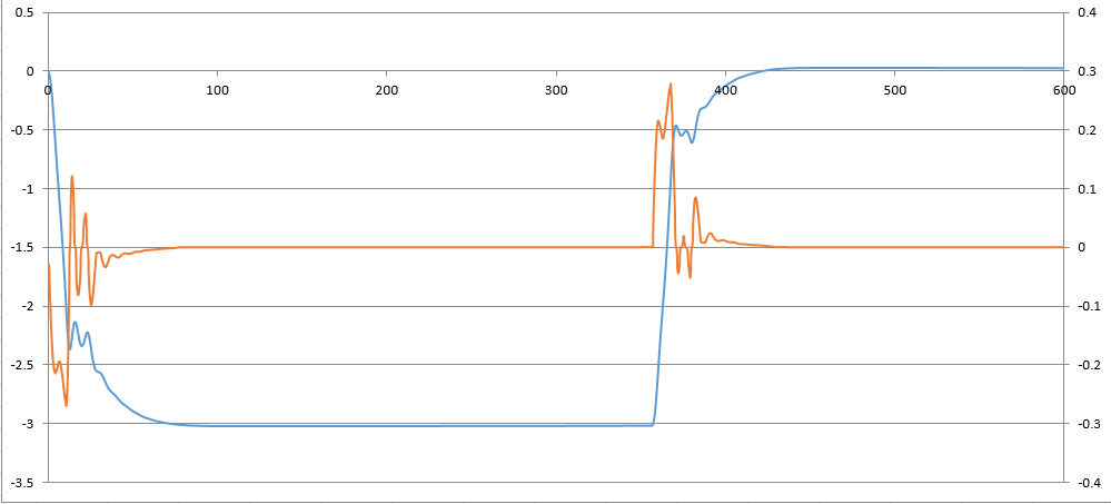

我当前的应用包括在 TMS320F2.8069万M上使用InstaSpin驱动一个小线性电机,以实现精确的位置控制。  目前我正在使用DRV8312EVM板开发原型。
我在实验13c中使用SpinTac位置控件遇到的问题是,当线性电机位于目标位置的大约0.5 mm 范围内时,运动曲线似乎会发生变化,请参阅下面的图解以了解直观的表示。  我对所有可用于调节和设置InstaSpin的旋钮有些不知所措,所以我不确定是否有某种功能或SpinTac位置规划器接管并更改配置文件,或者如何准确地调节这种行为。
我不是在寻找一个详细的解决方案,只是想知道是否有人对InstaSpin实施有更深入的了解,可以看看这一图解,并知道可能导致这一图解的原因。
图例: 蓝色=位置(mm),橙色= 速度(m/s)。  以[ms]为单位的时间范围
    您可以更改SpinTAC位置计划以获取所需的配置文件,也可以调整当前调节器以优化动态响应。 请参阅InstaSPIN MOTION用户指南的13.7 章节,以配置SpinTAC位置计划,更改spintac_pos_plan.h中的条件转换,状态计时器和操作
