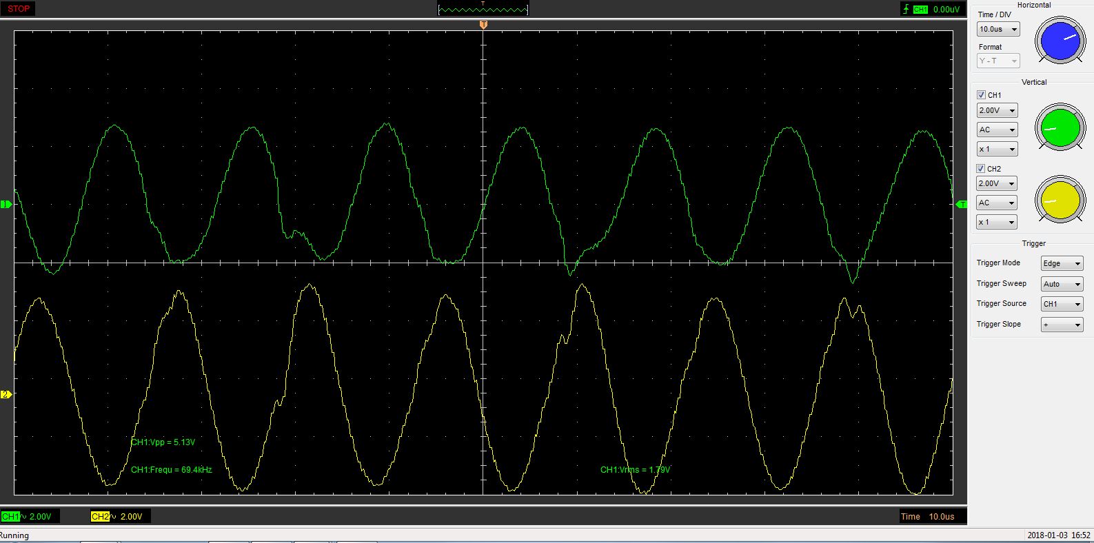

    我还有一个问题要问。 我的电机带有解析器作为位置传感器。 我将从解析器获得的信号是最高电压振幅为10V的sin和cos。请参阅附件。
    如果启动板(特别是ADC)的最大电压仅为3.3V,那么如何使用ADC引脚读取这些具有更高电压的信号? 因为我必须将这些信号转换为数字值,以便进行位置反馈。
    拉胡尔
    Rahul,
    运算放大器可用于降低电压并将电压偏移到3.3V范围。 您可以在controlSUITE中查看TMDSSLVR_v 1.0 示意图以供参考。
